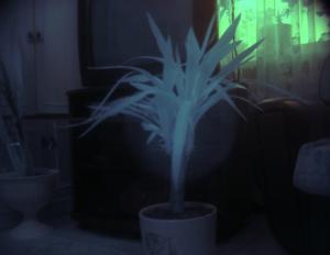

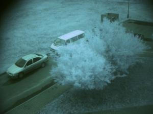

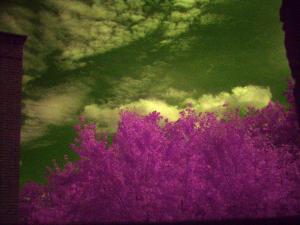

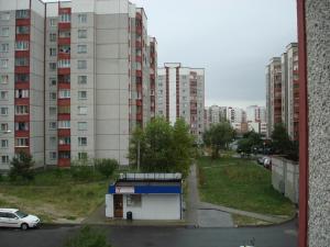

Что-то я последниее время увлекся ИК фотками с тепловизоров, которые, кстати, стоят от нескольких штук. Потом нашел фотки в ближнем ИК диапазоне сделанные любительскими камерами с использованием фильтров. И только сегодня нарыл инфу о самопальном фильтре. Очень интересные результаты получил Smile
Пока первая фотка сделанная в пасмурную погоду. Трава и листья деревьев сильно отражают ИК излучение.

Добавлено: Чт Авг 05, 2010 00:14    Заголовок сообщения: Ответить с цитатой
А ночью как?

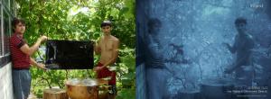

Добавлено: Чт Авг 05, 2010 11:14    Заголовок сообщения: Ответить с цитатой
Ночью не пробовал. Фоткал жену, так она вообще блондинкой получается. Плитка в ванной полностью теряет рисунок.
Интересно, обладатели купленых фильтров с форума пробовали фоткать всякую всячину?

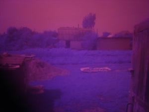

Добавлено: Чт Авг 12, 2010 12:41    Заголовок сообщения: Ответить с цитатой
Тонировочную пленку в несколько слоев "прошивает" на вылет Smile
Если кому интересно, см. тут: www.infrared.domachevo.com

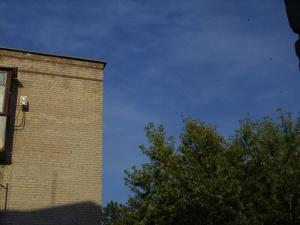

Добавлено: Пн Авг 23, 2010 22:23    Заголовок сообщения: Ответить с цитатой

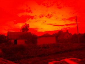

Иван, тема заинтересовала...
Вот сегодня один из снимков почти ИК. (Фильтры СС-4 + оранжевый).

Виктор, спасибо за поддержку темы. Я уже задумывался, мол, все об этом знают и никого этим не удивишь. На вашей фото цвета конечно другие, нежели на всех фотках, что в сети. Обычно небо и вода черные. Сделайте фильтр. Я хотел купить себе, но толком не определился, да у нас это еще и проблематично.
Хочу провести парочку экспериментов с призмой. Интересно, как с фильтром спектр Солнца будет выглядеть? Вот только где эту призму украсть? Только в школе Smile
Кстати, пробовал на Луну смотреть, но без привода и с рук. Яркости не хватало, но кое-что просматривалось.

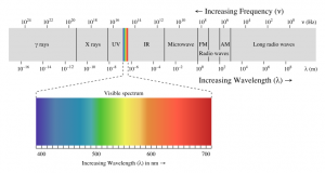

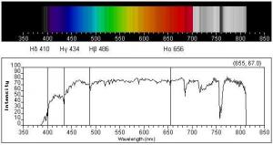

Народ, не забывайте, что фильтр блокирует все кроме красного. Фотки нужно обрабатывать, а именно, убирать красный канал, тогда все становится светлым. См. рекомендации в сети.
Я как-то делал три слоя фотопленки и красный полностью гасило. Снимки получались светлосерыми. На схеме ближний ИК тоже серый.
 Размер файла:  31.77 KB

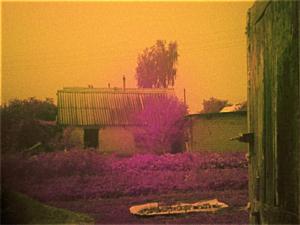

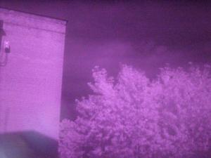

Добавлено: Пн Авг 30, 2010 19:21    Заголовок сообщения: Ответить с цитатой
Ну вот и я обзавёлся настоящим ИК фильтром (полоса от 950нм).
Огромное спасибо Виталию (lupus) за подарок !
Проверил его сразу на цифромыльнице Samsung S850.
Результат ниже. В цветопередачу не вмешивался Wink
