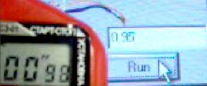

Исследуемые: фотик Canon 30D, секундомер ЧСЭ-01.

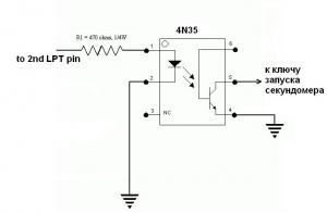

Оборудование: мой старый ПК (Celeron 433 MHz, RAM 128 MB, Windows XP SP2), "интерфейс" на базе LPT-порта (главная и единственная микруха внутри -- оптрон 4N35).
Схема интерфейса -- на второй картинке. Специально написанная программа (автор -- Deimos) работает так: кликаем на кнопку. Программа начинает считывать системные часы и при наступлении следующей минуты выдаёт на 2-й пин LPT-порта сигнал. Этот сигнал вызавает переход электронного ключа на базе оптрона в положение "включено". К выходу оптрона подсоединён секундомер. Одновременно с подачей сигнала на экранчике программы начинает бежать время -- первые 5 секунд с тосностью до 0,01 с. Если теперь снять экраны монитора и секундомера одновременно, то можно определить, какую задержку вносит операционная система.
Для начала снимал в видео-режиме цифромыльницей HP PhotoSmart R507: 25 FPS (40 ms per frame). Разрешение монитора -- 640х480, частота -- 120 Гц.
Записывал ролики, потом перегонял их в AVI, и в Registax'е просматривал покадрово. В результате 5 замеров получил:
Средняя задержка составляет 28 мс, среднеквадратическое значение от среднего значения 26 мс (всего снял только 5 роликов -- флешку оставил у Вовы с Таней)...
На первой картинке -- пример кадра.
Задержка срабатывания оптрона -- 2 мкс по даташите.
Схема интерфейса
 Размер файла:  19.87 KB
 Просмотрено:  23720 раз(а)
Схема интерфейса »»»
Кадр, на котором видно, что секундомер был запущен на 0,03 с позже того, как программой был послан сигнал на его запуск.
 Размер файла:  24.54 KB
 Просмотрено:  23719 раз(а)
Кадр, на котором видно, что секундомер был запущен на 0,03 с позже того, как программой был послан сигнал на его запуск. »»»

28 мс это хорошо или не очень? Нужно вроде еще точнее.
Иван, главное, чтобы задержка была стабильной -- тогда её можно просто будет вычесть из результатов. Но результаты исследования показывают, что разброс значений задержки велик (28+/-26 мс), посему придётс брать удвоенное значение.
