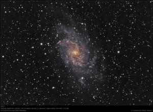

Выкладываю результаты вылазки на дачу. Smile
14 августа 2010 г., галактика M33. Впервые использовал в "боевых условиях" 80 мм ЕД-рефрактор.
Оборудование и условия съемки: DeepSky 80/560 ED, редьюсер-флеттенер WO тип II (0.8x), экв. фокус около 450 мм (f/5.6), Canon 300Da, ISO 800, 27 кадров по 5 мин, монти - EQ-6 Pro, автогидирование - искатель 8х50, 2х Барлоу (фокус около 400 мм), камера QHY-5. При съемке использовались программы DSLR focus (управление камерой) и PHD Guide (автогидирование).
Обработка: Ирис, фотошоп. Ресайз 67%, кроп (в-общем то мелковатый объект для такого фокуса...)
С обработкой не все гладко, может еще буду пытаться переобработать. После калибровки все равно какая-то дрянь пролезла, и исписала фон темными штрихами. После этого стал применять при съемке межкадровые подвижки (дизеринг), что вполне себя оправдало (см. ниже).
 Размер файла:  322.84 KB
 Просмотрено:  24460 раз(а)

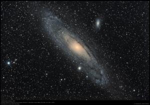

Продолжу... Smile
Следующая ночь - 15 августа 2010 г.
Галактико Андромеды)))
Оборудование и условия съемки: см. выше, ISO 800, 21 кадр по 7 мин, дополнительно 7 кадров по 90 сек для центра галактики. При съемке использовался дизеринг.
Обработка: Ирис, фотошоп. Ресайз 50%, полный кадр.
В общем-то видно, как ЕД-шка рисует. Углы не очень, т.к. нужно подбирать рабочий отрезок флетенера. С имеющимся Т-кольцом он несколько больше оптимального. Кроме того, есть подозрение на перекос фокальной плоскости. Исправлять пока смысла нет, так как первое же "скрещивание" этого телескопа с коронадо вернет все на круги своя... Smile
 Размер файла:  356.73 KB
 Просмотрено:  24453 раз(а)

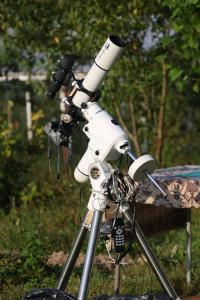

Собственно, сетап на выезде)))
EQMOD, собако, отказался с ноутом работать, несмотря на предварительные успешные тесты дома. С ним кабелей было бы по-меньше... и управление проще. Sad
 Размер файла:  145.96 KB
 Просмотрено:  24450 раз(а)

Дима, если объект мелковатый, зачем редьюсер прикрутил?
А вообще неплохо в целом.

По М31 вейвлеты для вытягивания звёзд использовал?
Сообщения: 3461
Благодарности: 839
Добавлено: Ср Авг 18, 2010 20:34    Заголовок сообщения: Ответить с цитатой
Нет, никакого шарпинга не было. Только чуть хай-пасса в ярких областях для выделения пылевых туманностей, звезды при этом не трогались.

Добавлено: Ср Авг 18, 2010 20:37    Заголовок сообщения: Ответить с цитатой
В-общем то предварительно кадрировал по программе-планетарию, и думал, что будет удобоваримо. Но а уж когда начал снимать - не выкручивать же редьюсер обратно? Smile
Тут метровый фокус будет в самый раз. Еще как-нибудь пересниму.

Вокруг звёзд в светлой области туманности вокруг звёзд какие-то провалы, указывающие на применение какой-то высокочастотной фильтрации, но не могу визуально понять её природу. Не исключаю, что это результат JPEG-сжатия, но больше похоже на что-то довольно лёгкое при обработке.

Добавлено: Ср Авг 18, 2010 20:40    Заголовок сообщения: Ответить с цитатой
Чуть есть, но приемлимо, ИМХО. Звезды переодически выделялись масками и иногда вообще переносились на отдельный слой - может, это и сыграло на каком-то этапе.

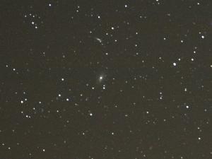

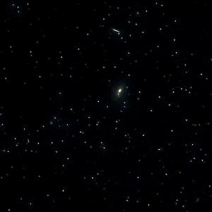

Попробовал сфотографировать M81 и M82 своим новым фотиком. Фотоаппарат Pentax *ist ds, 8*30 сек., ISO 800, Юпитер-37, кроп. Условия не очень хорошие, низко над горизонтом и засветка, но галактики видны. Рад, что получилось хотя бы так.
M81, M82.
 Размер файла:  145.12 KB
 Просмотрено:  23169 раз(а)
M81, M82. »»»
Добавлено: Пн Авг 13, 2012 17:08    Заголовок сообщения: Ответить с цитатой

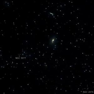

Кроме того, Вам удалось выловить 2 галактики - NGC 3077 (9.9m) и NGC 2976 (10.2m)
Немного подредактировал в Iris - кроп 512х512, деконволюция (>rl2 120 0 по яркой звезде справа от M81), черный фон, немного вейвлетов и шумоподавление (adaptive filter - noise = 5.0)
 Размер файла:  14.99 KB
 Просмотрено:  23140 раз(а)
 Размер файла:  46.79 KB

Да, я их тоже заметил. Даже не ожидал, что такие слабые галактики у меня получится сфотографировать.

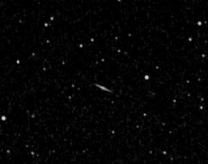

Так выглядит галактика Игла снятая объективом Юпитер 37, диафрагма 1/3,5, 1600, аппарат Кенон400д.
Монохромное изображение обработка IRIS.

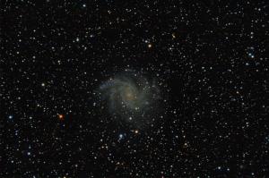

NGC 6946 "Фейеверк" — спиральная галактика с перемычкой (SBc), которая находится на расстоянии 22 миллиона световых лет в созвездии Лебедь, на границе с Цефеем. Открыта У. Гершелем 9 сентября 1798 года.
Образ галактики на небе сильно замутнён межзвёздной средой Млечного Пути, так как NGC 6946 находится близко к галактической плоскости
По состоянию на март 2009 года в этой галактике было обнаружено 9 вспышек сверхновых (с) wiki
Видимая звездная величина 9,0.
ШК С-11х0.75, Кэнон 1000Д, 7х30cек + 15х300сек на общую сумму 1ч18мин. максим, фитстэкер, фотошоп. Ппримерно 25-30%.
Трудная, зараза. Вроде набираешь, набираешь - а она все равно тусклая.
Плюс кроп центра 50%
 Размер файла:  300.36 KB
 Просмотрено:  22923 раз(а)
 Размер файла:  181.55 KB
 Просмотрено:  22922 раз(а)

Добавлено: Чт Сен 13, 2012 12:06    Заголовок сообщения: Ответить с цитатой
Интересный объект. В августе уже приходилось с ним знакомится. Smile
Звезды жаль пухловатые - сиинг подкачал или фокусировка "уплыла"?
Сообщения: 3075
Добавлено: Чт Сен 13, 2012 12:45    Заголовок сообщения: Ответить с цитатой
Тут сразу несколько причин. За фокусом следил, так что уплыть не мог. Но несмотря на оптимистичный прогноз, fwhm снимков по ccdinspector был только в районе 3.5". К тому же, в процессе борьбы с противным фоном пришлось его блюрить, наверное задел и звезды. Вполне допускаю ошибки в использовании фотошопа со слоями-масками. Исходная сумма выглядит поострее, но очень шумно.

Добавлено: Чт Сен 13, 2012 12:56    Заголовок сообщения: Ответить с цитатой
Не снимал, скорее баловались))) С Юрой в Крыжовке. Нормально снимать не позволяла облачность и отсутствие автогида. Меня тогда удивило, что это довольно яркая галактика - легко была заметна на одиночных кадрах с экспозицией 1 мин. Я потом глянул, поверхностная яркость у нее вроде как повыше, чем у М33. В общем, взял этот объект на заметку. На будущее.
