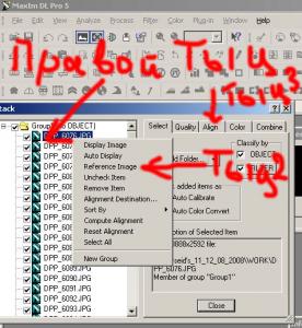

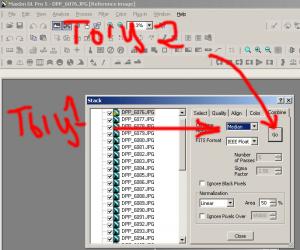

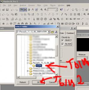

Итак.
Поскольку есть по крайней мере двое заинтересованных, то продолжаем...
Сложение в Максим ДЛ в картинках.

Ну вот собссно на этом этапе мы получаем полновесный сырецс более-менее ровным фоном, отстрейченный и выровненный по гистограмме.
Далее идут танцы с фотошопом.
По большому счету, можно в последней картинке подобрать вид кривыми или уровнями в фотошопе по вкусу и на этом остановиться.
Но. Можно тянуть и дальше. К сожалению недостаток сигнала и экстремальная обработка приведут к тому, что картинка все равно "разъедется" по цветам на фоне и тут в полной мере придется использовать слои и маски - звезды берем отсюда, фон оттуда итп...
К сожалению у меня закончился коньяк и процесс обработки принял более скоростную форму. Для так сказать ознакомления я приведу свой худо-бедно сведенный по цвету и фону финал.
Кстати забыл. Это кэнон400 1600 исо китовый объектив на коротком конце(18мм кажется) 40х20сек кадров. В городе. Без монтировки.
