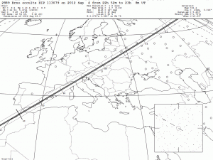

Кстати, сегодня ночью будем пробовать снять покрытие астероидом (2889) Brno звезды HIP 113079 в Рыбах. Условия для съёмки ещё лучше, чем для Nata, только наводится сложнее...
 Размер файла:  66.55 KB
 Просмотрено:  9136 раз(а)
 Размер файла:  24.49 KB

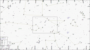

Чтобы найти нужную звезду напрямую, особенно в телескопы с
экваториальной монтировкой с хорошими координатным кругами или надежной
системой "GoTo", вы можете использовать подробные карты звездного неба
(с севером вверху) на веб-сайте IOTA http://www.asteroidoccultation.com/2012_10/1028_13_26992.htm.
Но для «mighty mini» и «mighty midi» с альт-азимутальной монтировкой
лучше использовать слайды с 49 по 51 из презентации, и / или комплект
карт звездного неба в формате .pdf, которые запакованы в 2,8-МБ архиве http://www.asteroidoccultation.com/observations/NA/(13)Egeria20121028_Dunham_PDF.zip.
Если
вы используете mighty mini на ясном, темном небе, вы увидите, что такое
старомодное наведение по звездам не так уж сложно. Mighty mini имеют
широкое поле зрения, 3o, и в него могут быть видны звезды до 10,0
звездной величины, так что в поле зрения всегда будет много звезд (если
облака отсутствуют). Но в данном случае и затмеваемая звезда, и сигма 2
Рака находятся в довольно редком звездном поле, расположенном на границе
между созвездиями Рака и Рыси. Скорее всего, будет возможно, хотя и не
просто, найти затмеваемую звезду напрямую. Более удобный способ
заключается в предварительной установке небольшого телескопа, используя
яркие звезды, склонение которых почти такое же, как у искомой звезды, за
определенное время до покрытия так, чтобы яркие звезды имели почти те
же высоту и азимут, что затмеваемая звезда будет иметь в момент
покрытия. Линия склонения для предварительной установки показана на
слайдах 49 - 51 презентации в Power Point. Здесь приведен вид в
горизонтальной системе координат, т.е. зенит вверху. Например, если
навести mighty mini (или любой телескоп) на звезду 3-й величины иота
Возничего через 41,9 минуты после полуночи по московскому времени
(20:41.9 UT), за 4 часа до покрытия, а затем зафиксировать телескоп
(если это mighty mini, то его не нужно трогать; если большой телескоп,
то выключите автоматический режим слежения), то во время покрытия (оно
должно произойти в пределах 0,2 мин от 4:42.5 Московского времени), то
затмеваемая звезда будет близко к центру поля зрения, когда произойдет
покрытие (звезда будет перемещаться по полю зрения около 10 минут). Для
больших телескопов, затмеваемая звезда окажется на 2.4' южнее того
места, где была иота Возничего, но большинство телескопов имеют
значительно большее поле зрения, так что смещение на 2.4' не будет иметь
большого значения. Как вы можете видеть из слайда 50, иоту Возничего
легко найти, она является одним из пяти "углов" пятиугольника Возничего,
снизу и справа от Капеллы, и почти над звездой 2-ой величины Эль Нат
(бета Тельца). Если за 4 часа до события будет облачно, или если вы не
хотите ждать 4 часа, существуют еще две хорошие возможности
предварительного наведения, включая переход от яркой звезды Кастор в
созвездии Близнецов на звезду, показанную на слайде 51 со звездами А и
С. Яркая звезда B также может быть использована с mighty mini, но для
больших телескопов разница ее склонения (от предустановленной линии
склонения) в 14.3' может быть слишком большой. Таблица с перечнем времен
предварительной установки представлена ниже:

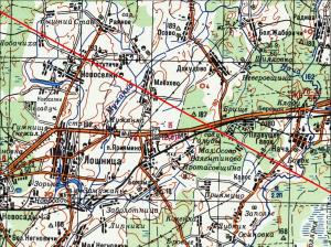

Добавлено: Сб Дек 29, 2012 16:26    Заголовок сообщения: Ответить с цитатой
В ближайшее время ожидается оптимистичный прогноз погоды и есть два покрытия:
31 Dec 2012 , 01:05 UT, (154) Bertha покрывает TYC 3344-00393-1 (mag 11.1). Центр полосы проходит через площадку Липа (LP). Ширина тени очень большая -- 198 км, вероятность покрытия велика (97,7% в центре полосы). Звезда на высоте 48о, возле Капеллы в Возничем. Луна убывающая, в 56о от звезды. Время для Липы: 01ч01м13с +/- 3с, длительность менее 14,5 с.
02 Jan 2013 , 01:03 UT, (1637) Swings покрывает HIP 15241 (mag 6.0 (!!!)). Центр полосы проходит северо-восточнее Борисова. Ширина тени 48 км, высота звезды 25о. Луна убывающая, в 100о от звезды.
Желающие поехать на покрытия есть?

Добавлено: Вс Дек 30, 2012 20:05    Заголовок сообщения: Ответить с цитатой
Чего-то я сомневаюсь...
В аттаче:
1). Карта полосы покрытия (границы -- синие линии, центр -- зелёная).
2). Карта вблизи центра полосы -- о.п. Приямино.
3). Обстоятельства покрытия для о.п. Приямино.
Полоса покрытия находится в пределах 13 станций и о.п.:
Печинский (левая граница тени) -- Борисов -- Березина -- Неманица -- Новосады -- Замужанье -- Приямино (центр полосы) -- Бережок -- Крупки -- Новая Жизнь -- Бобр -- Красновка -- Славное (правая граница полосы).
Наиболее удобно выехать региональными линиями в 18:33 с Института Культуры (в 18:40 будет на Минск-Восточном), тогда в Печинском будем в 20:09, в Приямино -- в 20:42, в Славном -- в 21:18. Покрытие в 03ч46м54с +/- 13 c. Позже в Приямино доехать нельзя -- ночной поезд стоит в Борисове 2,5 часа. Обратно -- в 05:36 из Славного, в 06:23 из Приямино, в 07:10 из Печинского. В Минске в 08:42 на Минск-Восточном, в 08:51 на Институте культуры.
Повторяю, звезда яркая -- 6m, прогноз погоды пока хороший.
Выезд вечером 1-го, так что хотелось бы составить список участников уже сейчас, т.к. нужно подготовить карты, оборудование и понять, сколько человек едет.
