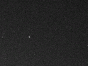

Добавлено: Сб Авг 13, 2016 23:15    Заголовок сообщения: Ответить с цитатой

Добавлено: Вс Авг 14, 2016 00:02    Заголовок сообщения: Ответить с цитатой
Проницание у меня никакое. Smile
На фото, на 12 часов над метеором, две точки - горячие пиксели. Слева вверху кадра - Плеяды. Левее и ниже, яркая звезда - Альдебаран, если не ошибся.
на видео звезд побольше видно, чем на одиночном кадре. Шумы не так мешают.

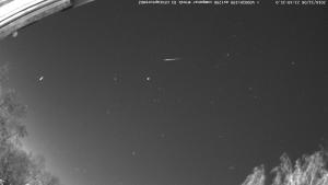

Попробовали ASI 290 для съемки метеоров.
Объектив Computar TG3Z3510FCS-IR 1/3". Фокусное я поставил ближе к короткому - около 4мм. Диафрагму пришлось открывать внешней батарейкой.
Ufo2 камеру видит, но показывает цветную кислотных цветов картинку - пришлось скачать ufo2hd. На городском небе - 5м с хвостиком, всё в аналайзере отождествляется. Первый метеор словился через полчаса ожидания.

Отличная камера, а с какой выдержкой снято 30 кадров/с?
Сообщения: 3664
Благодарности: 502
Добавлено: Ср Ноя 09, 2016 17:39    Заголовок сообщения: Ответить с цитатой
16,7 fps 50ms
фуллфрэйм 1936х1096
было б юсб3 в компе, можно было и больше кадров....

Неплохое проницание.
Какая ценания - такая проницания Wink За городом будет больше ибо запас по усилению еще есть.
Вот Юрик анимашку сделал- люблю такие штучки, когда вжикает...

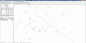

Кстати аналайзер присудил метеоришке статус NGP- это ажно в Пегасе. На мой взгляд, коротковат он для такого радианта.
Ты знаешь, я когда анализировал работу UFOAnalyser, у меня закралась схожее мнение. На мой взгляд, он не учитывает правило Федынского-Мальцева. Бывает он классифицируем метеоры, когда отношение след-расстояние до радианта >1:10. На мой взгляд, это ошибочный подход, или они для видеометеоров допускают всякое, лишь бы попал след в область радиации.
