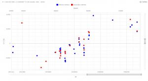

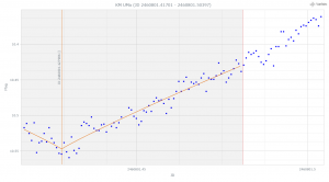

Отснял 2 часа главного минимума KM UMa. По чешскому расчёту 2025-05-05 ТОМ = 23:02 UT. Снимал, соответственно, с 01:00 до 03:00 менскага часу.
Получил большой разброс, причём минимум неуверенно просматривается на 42 мин (!) раньше расчётного. Разность О-С =0.1463, жуткий выброс в плюс от кривой, немного уходящей в минус.
Результат в чешской базе пока не сохранял, очень уж жуткое впечатление.

AMIF писал(а):
жуткое впечатление.

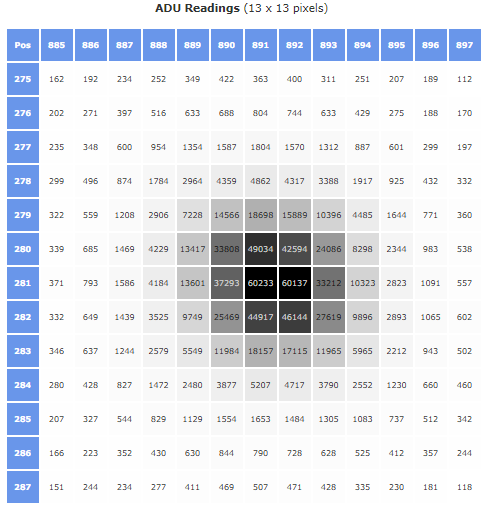

Посмотрел внимательно. В центре пятна - пересвеченные пиксели.
Грохнул к чертям данные и на AAVSO, и на VarAstro. Если б легло нормально - ещё куда ни шло, а так...

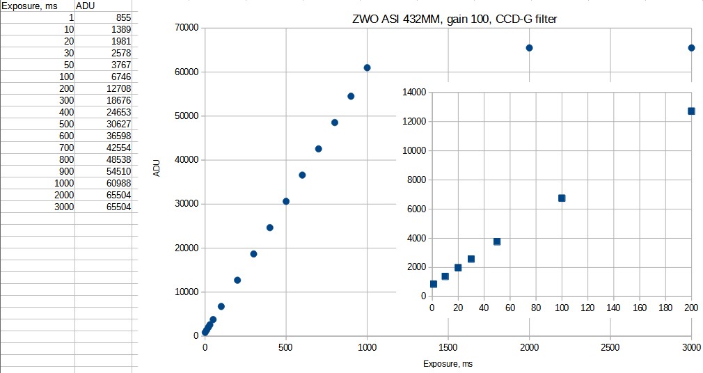

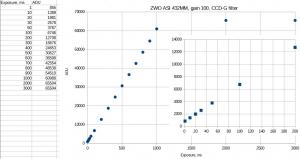

Если пиксели 16-битные, то пересвет формально - это 65535. А так - это яркость на уровне 92% от максимума.
Поблагодарили(1): astroivan

Экспозицию нужно уменьшить, подобрать опытным путем, чтобы центральные части звезд не пережигать. Ну если 10-15% площади изображения звезды пережгется, особой беды в этом нету - результат все равно удовлетворительный, поскольку Ваша точка хорошо стыкуется с общим трендом изменения периода. Малоамплитудные колебания яркости на восходящей кривой, скорее всего из-за пересвета изображений звезд. Но не помешает проверить звезды сравнения - вдруг затесалась DSCT. Затменных звезд очень много, поэтому важны любые наблюдения , показывающие удовлетворительный результат. Я бы не удалял.

Думаю, гейн лучше убавить, чем выдержку, а то задрано усиление до предела.
Камера 12 бит, запись в 16, насыщение явно раньше теоретического предела наступает. Я как-то снимал характеристику на гейне 100, там ещё более-менее, а тут 350...
Так что надо перепроверить KM UMa, когда расписание совпадёт с погодой. Хотя другие-то звёздочки, снятые этой ночью, нормально ложатся на свои кривые, и звезды сравнения в злополучной серии ровненькие (с учётом разброса)...

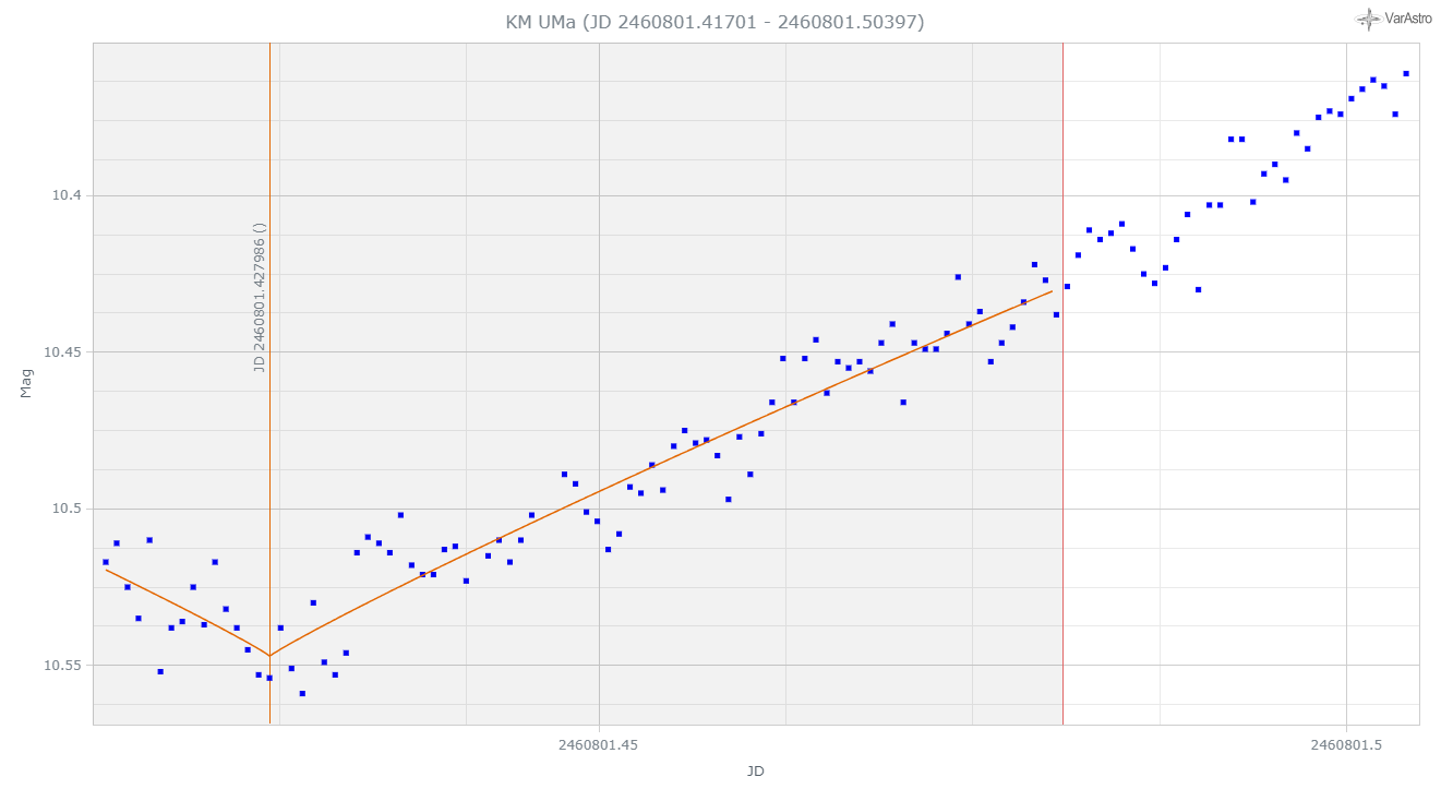

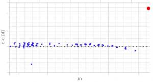

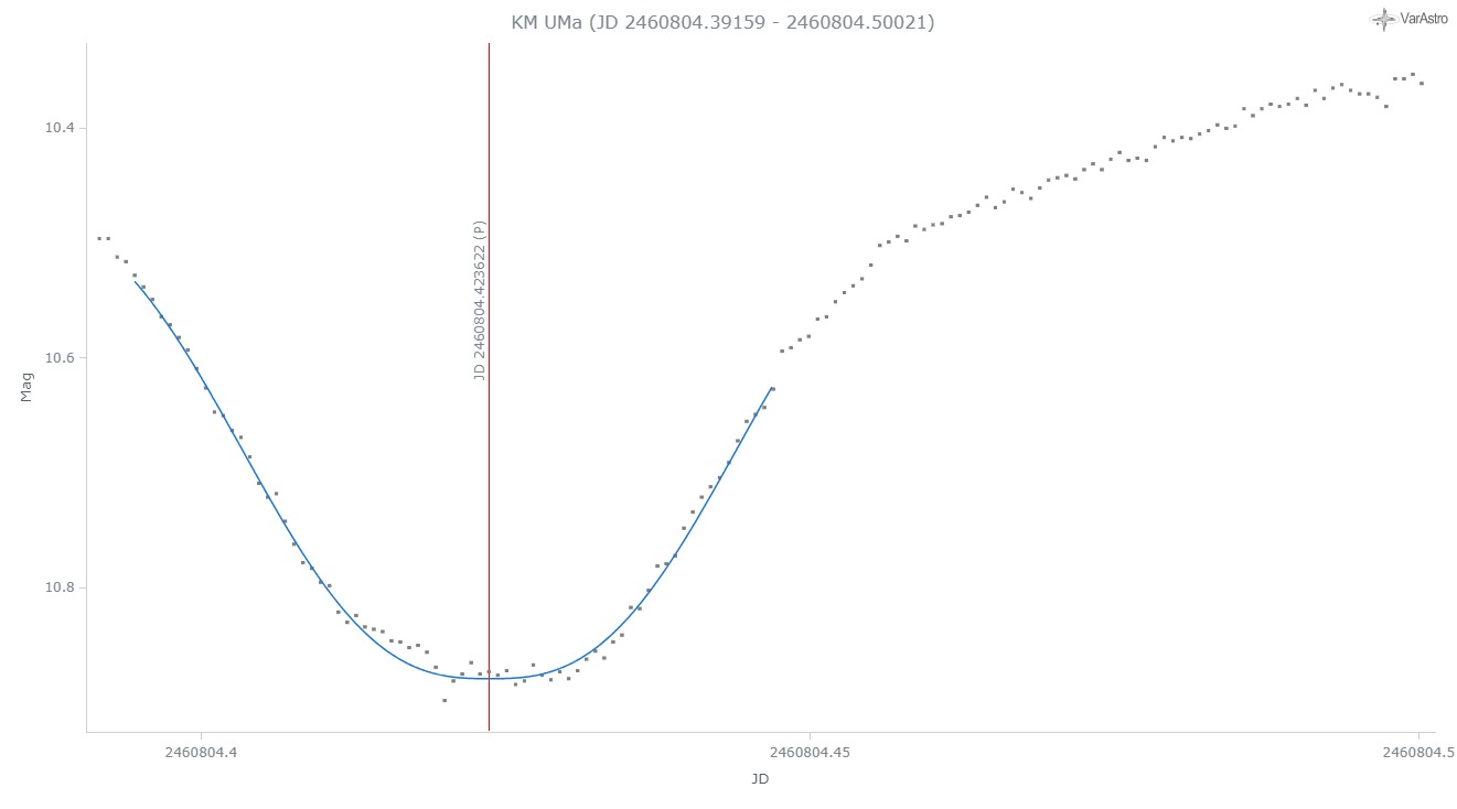

Переснял KM UMa без пересвета, разброс резко уменьшился, точка О-С=-0,0251 легла в тренд.
По-видимому, причина прошлой неудачной съёмки в том, что частично пережглась не только цель, но и немного более яркая звезда сравнения. Но почему О-С выбросило в плюс - непонятно, если минимум наступил раньше расчёта, причём разница в обоих случаях примерно одинаковая - около 40 мин.
За 2,5 часа съёмки пришлось разок поправить кадр. Всё-таки такие длительные серии с фокусным 1,8 м снимать без автогида проблематично. Возможно, стационар с тщательно выставленной поляркой и держал бы поле часами, но если каждый раз треногу раскорячивать...
 Размер файла:  125.11 KB
 Просмотрено:  1365 раз(а)

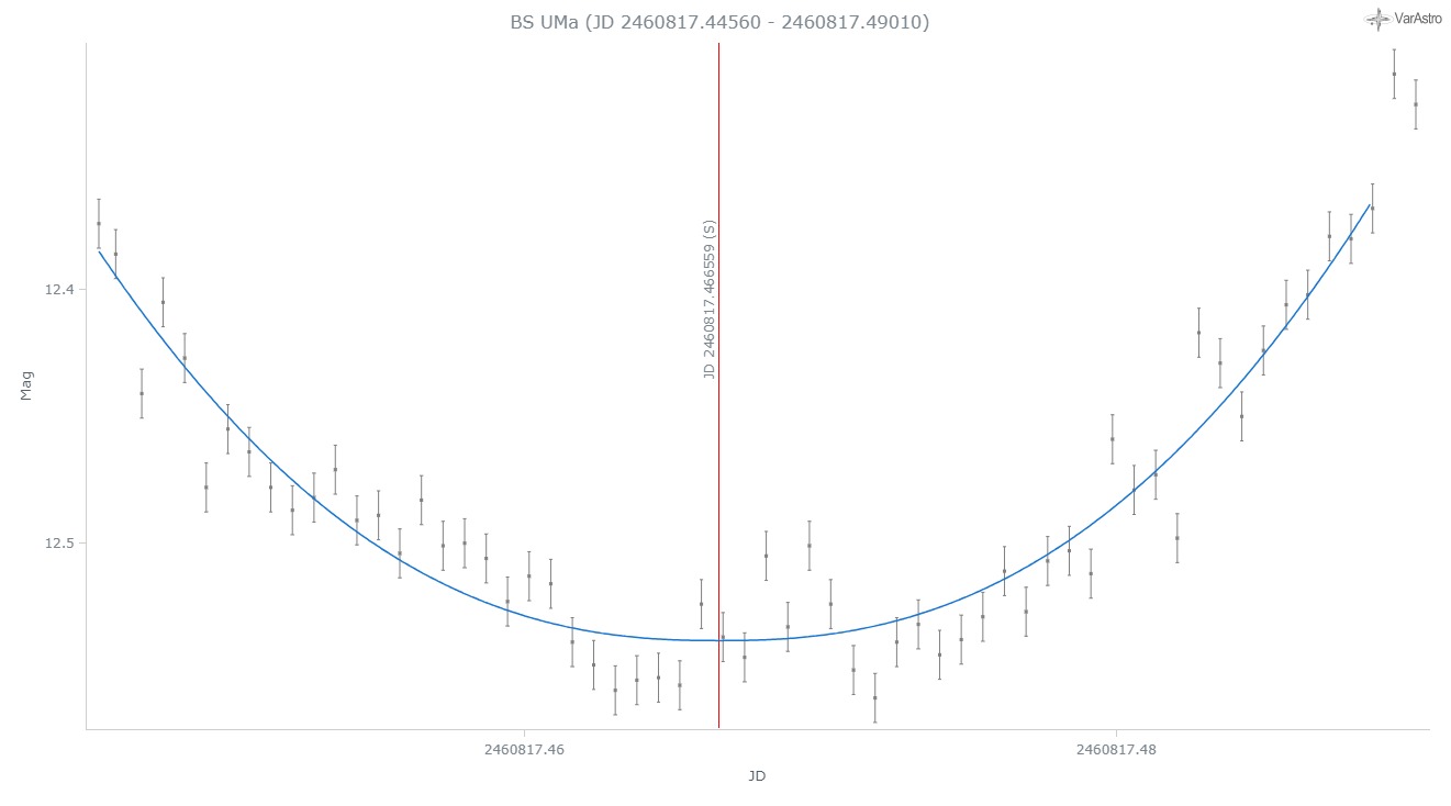

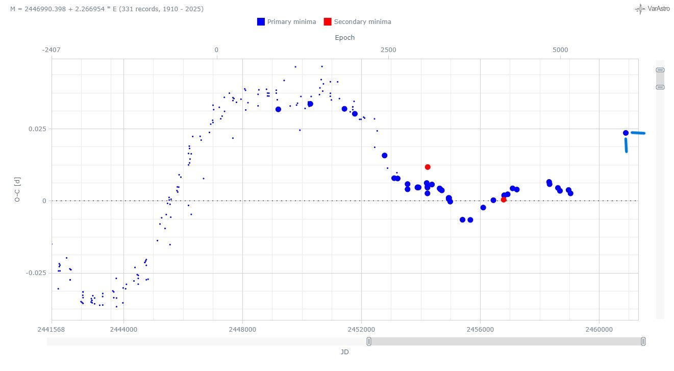

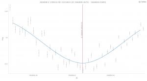

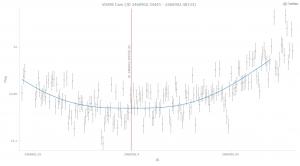

21 мая 2025 попробовал отснять вторичный минимум BS UMa. Разброс великоват, но ТОМ (23:11) оказался близок к расчёту (23:07). Получен О-С = 0.0034d.
Недавние (буквально несколько дней разницы!) предыдущие значения О-С для гл. минимума = 0.0054 и 0.0033, т.е. результат неплохо укладывается общий тренд. Странно было бы ожидать у такой тесной системы эксцентричности.
Планировал-то снимать другую звёздочку, пораньше, но помешали облака.
 Размер файла:  80.08 KB
 Просмотрено:  1210 раз(а)

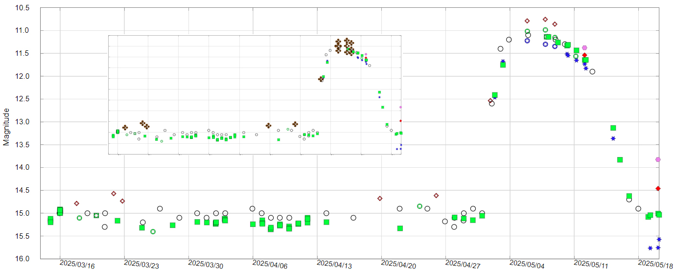

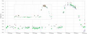

AMIF писал(а):
Похоже, CH UMa вспыхнула ненадолго.
Недолго музыка играла.

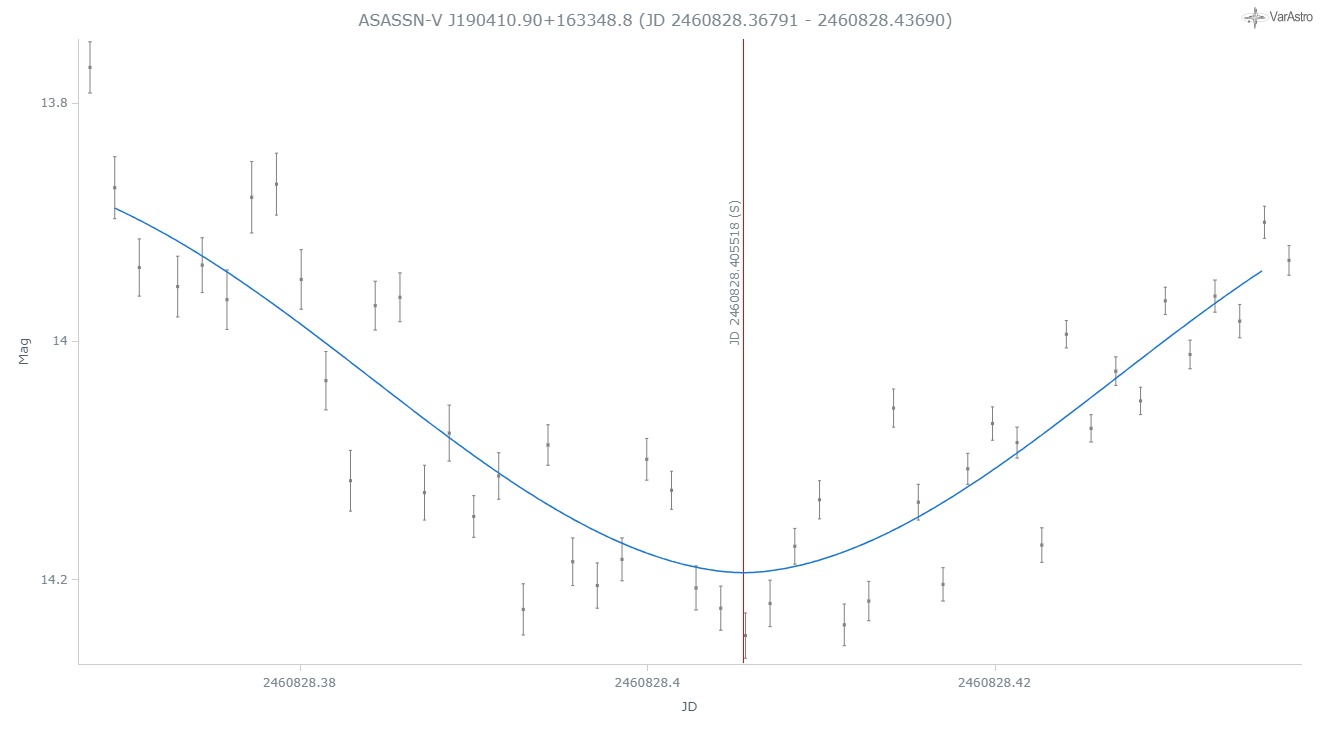

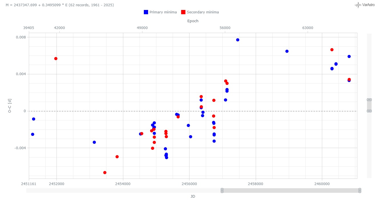

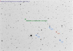

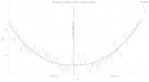

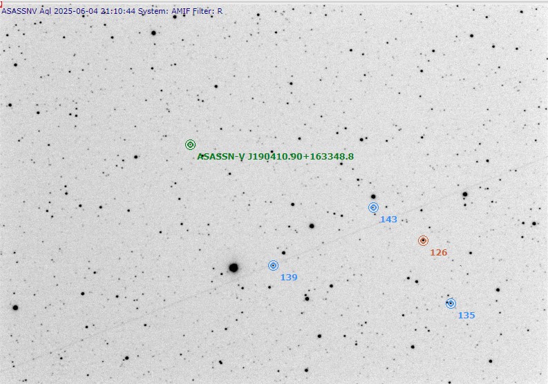

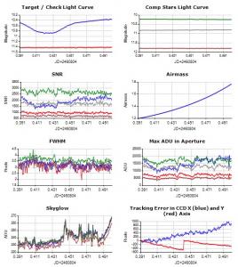

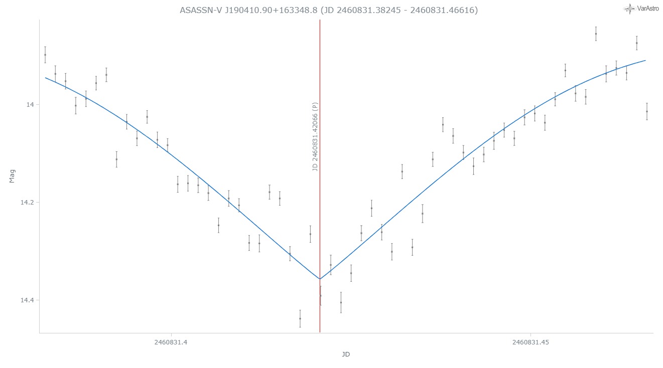

ASASSN-V J190410.90+163348.8 выделяет из сонма слабых короткопериодических затменок лишь близость к симбиотическому алголю V1413 Aql, что даёт возможность использовать надёжные звёзды сравнения.
Конечно, глуповато было снимать хиленькую звёздочку блеском около 14R, когда сквозь плотную белую мглу едва просвечивал одинокий летний треугольник. Кривые вышли весьма неряшливые, однако оба минимума неплохо сошлись с расчётом.
Ну, а удачного двухмесячного затмения V1413 Aql придётся подождать до августа 2030 г.
 Размер файла:  47.28 KB
 Просмотрено:  1077 раз(а)
 Размер файла:  48.97 KB
 Просмотрено:  1064 раз(а)
 Размер файла:  135.26 KB

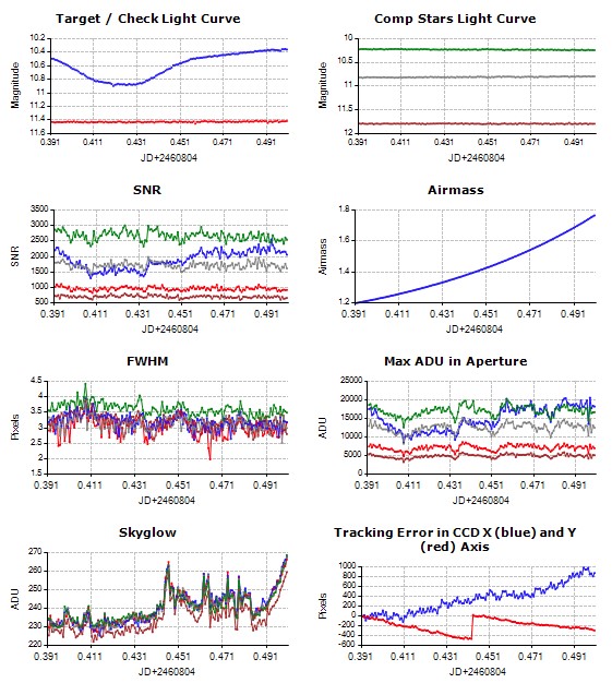

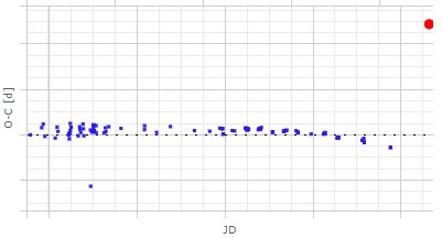

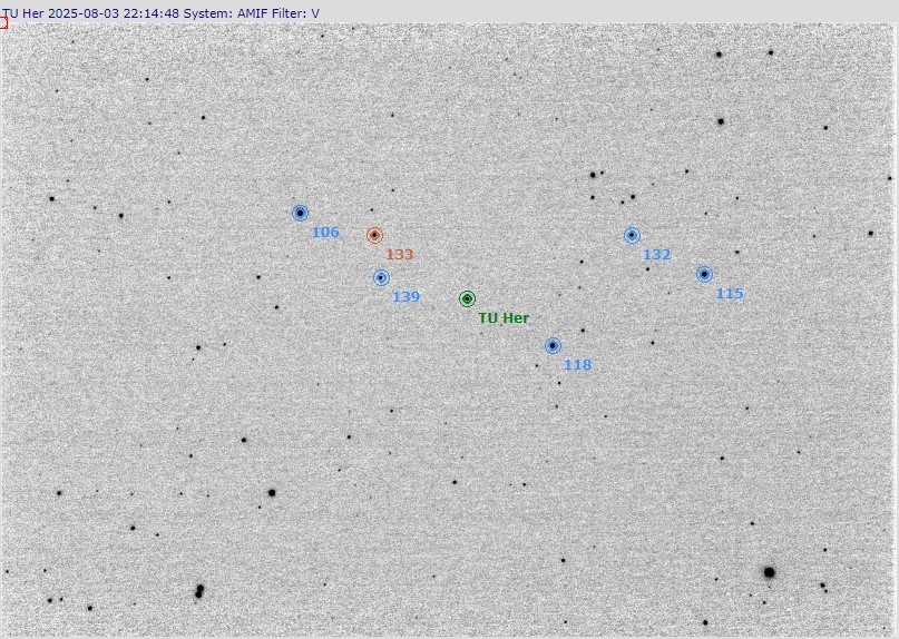

Отснял фрагмент глубокого минимума TU Her и был озадачен неожиданно высоким значением О-С. Думал, с 2020 г. нет данных. Но оказалось, что опытные товарищи из AAVSO ежегодно получают по паре красивых кривых, из которых следует плавный рост О-С за это время, так что точка в тренде.
Ещё более красивые кривые TESS показывают быстрые слабые колебания блеска этой замечательной затменки.

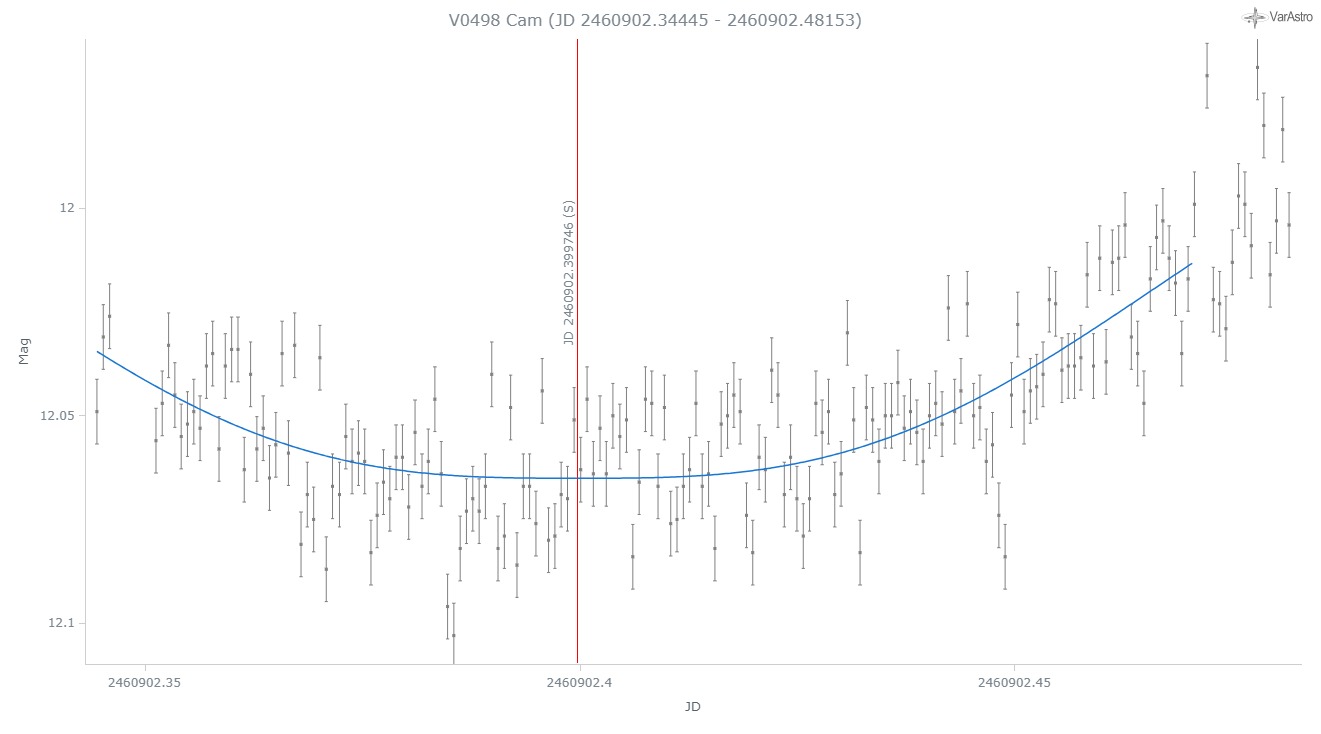

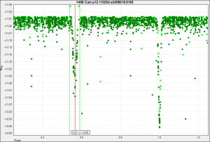

Заинтересовали эксцентричные затменки, попытался отснять вторичный минимум V498 Cam. Если на главный 4-6 часов вполне достаточно, то вторичный требует вдвое больше. Планировал, однако, всего 4 часа для опыта, но что-то переклинило в голове и потерял час на наведение. Т.е. всего-навсего 3 часа вышло с хвостиком.
Разброс, конечно, совершенно чудовищный - на глаз минимум вообще угадывается с трудом. От сомнительной эфемериды начала века набежала разница О-С более полусуток. Тем не менее, полученный на VarAstro ТОМ отличается от ожидаемого момента всего на 3-4 минуты.
Хотелось бы, конечно, и главный минимум подцепить, и вторичный повторить, да вот только редко удачно время сходится, не говоря уж про погоду. Если у кого-то найдётся желание и возможность, то пожалуйста - минимумы в UTC по данным ASASSN-SP (HJD, насколько понимаю):
 Размер файла:  78.44 KB
 Просмотрено:  359 раз(а)

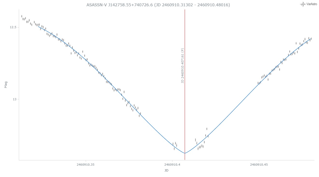

Можно лишь порадоваться за В. Невского, которому ясное небо Витебской возвышенности помогает открывать новые затменки! В Полоцкой низменности облачное лето измотало все нервы, и долгожданный август - увы, не исключение.
Попробовал добавить в VarAstro скромненький алгольчик - и надо же, у самого минимума накатили гряды плотных облаков! Тем не менее, несмотря на разрывы в кривой, ТОМ неожиданно точно сошёлся с расчётом. Ну, хоть что-то...

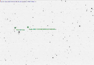

Надо же, в прибрежной низменности проявился призрачный Млечный путь! Пару раз в год такое случается. Удалось зацепить фрагмент минимума V1110 Cas, а заодно - и соседнюю Гаечку.
