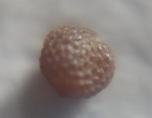

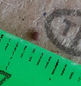

Вроде микрометеорит,не подскажите?Размер около 1 мм,форма круглая ,оранжевого цвета ,с одного края черноватое включение слабо магнитящееся.На поверхности кругами выступающие кристаллы.Найден в результате целенаправленных поисков в бочке дождевой воды.Фото е очень увеличивал при помощи линзы от дсд так как микроскопа нету.

Я пока еще не эксперт, но крайне маловероятно. Во первых, форма не оплавленная, во вторых цвет неподобающий, в третьих, если эти пупырышки неземного происхождения, то стоит находку сдать специалистам в зону 51.

Насчёт цвета они вроде разные бывают ,форма у него округлая округлая ,а пупырышки эти вроде конусовидные по всей поверхности.Так что не знаю посему и пишу

Вот возле линейки

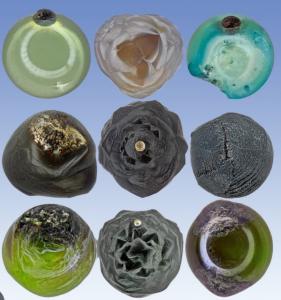

Точно не микрометеорит. Размер, цвет, форма не те. Характерные размеры для микрометеоритов - меньше 0.5мм. Цвет угольно черный, глянцево-оплавленная текстура, аэродинамическая форма, но не обязательно круглый. Школьникам покупал вот такую книгу Джона Ларсена "In Search of Stardust: Amazing Micrometeorites and Their Terrestrial Imposters": https://www.amazon.com/Search-Stardust-Micrometeorites-Terrestrial-Imposters/dp/076035264X Там много красивых картинок микрометеоритов и еще больше примеров микрочастиц земного происхождения.

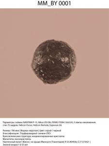

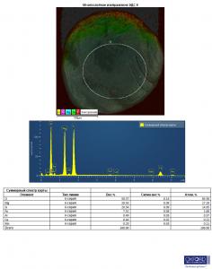

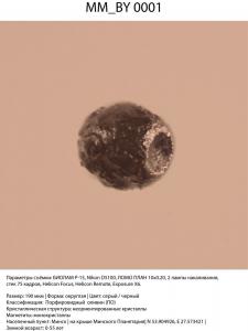

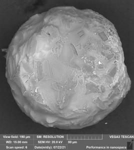

Полная инфа по нашему первому подтвержденному ММ:
 Размер файла:  601.13 KB
 Просмотрено:  4275 раз(а)
 Размер файла:  604.71 KB
 Размер файла:  222.32 KB
 Размер файла:  131.14 KB
 Просмотрено:  4271 раз(а)
Поблагодарили(1): AMIF

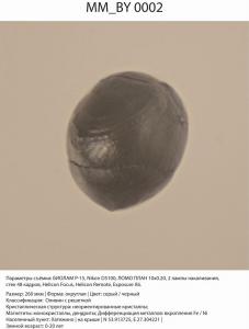

Второй:

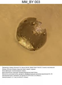

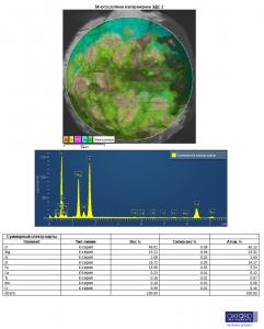

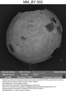

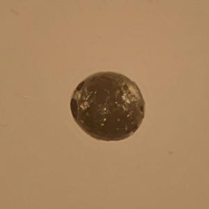

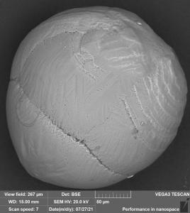

Третий:
 Размер файла:  69.91 KB
 Просмотрено:  4260 раз(а)
 Размер файла:  45.68 KB
 Размер файла:  102.82 KB

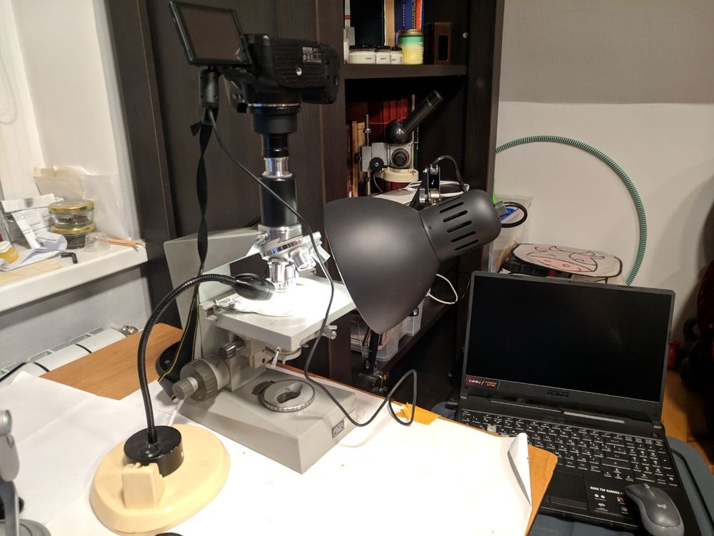

Поиски микрометеоритов потихоньку продолжаются. Была необходимость в их более детальном фотографировании. Собрал фотоустановку на базе микроскопа Zeiss, Olympus ULWD NeoSPlan 50x, Olympus NFK 2.5x PE и цифровой зеркальной камеры Nikon D5100.
 Размер файла:  98.39 KB
 Просмотрено:  3363 раз(а)
Поблагодарили(3): AMIF, astroivan, Yahor

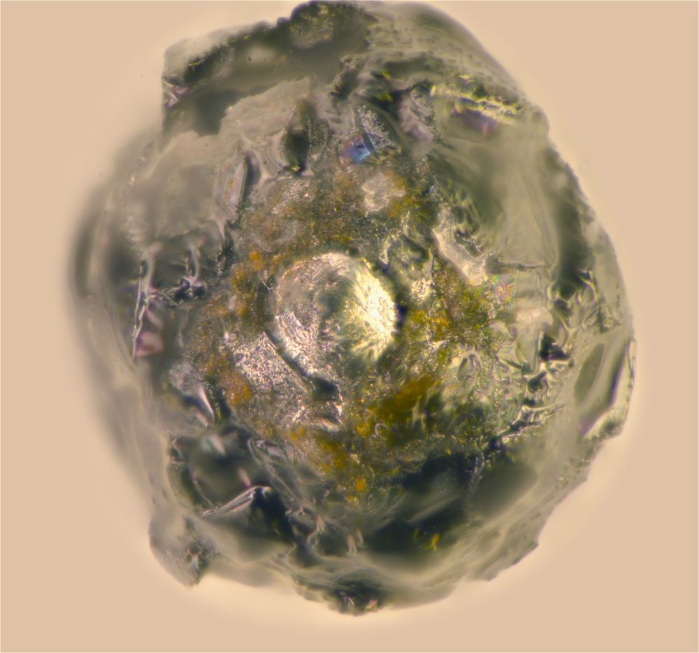

Добавлено: Чт Май 01, 2025 00:00    Заголовок сообщения: Ответить с цитатой
Частица далекой планеты - микрометеорит размером около 0,3 мм. Отрабатываю технику съемки в микроскоп, первые пробы. Стопка из 210 фотографий с разной глубиной резкости в Helicon Remote. Обработка: стекинг в Helicon Focus, цветокоррекция в PhotoShop, добавление резкости - мелкие вейвлеты в RegiStax6.
На видео показана исходная 3D-модель после Helicon Focus.
