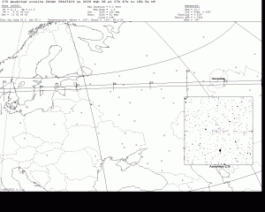

По тем данным, что ты мне скинул на флешку (с 3-м знаком), я пересчитал положение полосы. В общем, полоса сместилась всего на 5.1 км
Осталось тебе только одно уточнить почему Linoccult рисует карты не так как Winoccult, которому я лично больше склонен доверять, это я к тому, что полоса в реальности должна проходить значительно севернее Москвы.
Теперь действительно можно с полной уверенностью говорить, что одна из главных проблем нашего проекта - уточнение орбит, успешно решена. Как оказалось, предыдущие неточности в вычислениях были связаны со старой версией Find_orb. Новая версия программы с обновлениями от 1 марта 2009 находится по адресу http://home.gwi.net/~pluto/devel/find_orb.htm .
Ниже можно посмотреть анимацию - результат уточненной полосы для (270) по Престону и на основе своей астрометрии.
 Размер файла:  37.33 KB
 Просмотрено:  10032 раз(а)

Провёл я оценку различных неучтённых эффектов на подвижки полосы. Кратко изложу методику рассчёта и результаты этих рассчётов.
Обозначим T - текущее время (10 марта 2009 года, 17.00), T0 - начальную эпоху рассчёта будем считать J2000. D - величина ошибки округления, единица последнего неотброшенного знака при вычислениях, или же промежуток времени, выше которого мы не можем прыгнуть при определении времени. В случае округления до сотых суток D = 0.01d, для случая 2-минутной экспозиции D = 120 sec = 0.0014d.
Начнём с того, что мне казалось весьма очевидным, с неучтённого изменения прецессии за отброшенный округлением промежуток времени.
P(t, T0) - матрица прецессии, которая считается по формулам из книги Пфлеггера и Монтенбрука "Астрономия на персональном компьютере".
Далее берём произвольный вектор, который имеет смысл (например единичный r = (1,0,0)), и ищем для него разницу положений в моменты времени T+D и T:
dr = {P(T+D), T0) - P(T,T0)} r
Чтобы получить величину проекции этого вектора на Землю, умножим его на расстояние до астероида. Учитывая, что его большая полуось равна 2.8АЕ, радиус-вектор будет составлять от
dR = 1.8 * 1.496e11 * dr до 3.8 * 1.496e11 * dr
Для D = 0.01d
dR = (-4м, 1649, 716м) ... (-9м, 3481м, 1512м)
и для D = 120sec
dR = (0м, 229м, 99м) ... (-1м, 483м, 210м)
Модули этих векторов (максимальное смещение полосы) от 1798м до 3795м и от 250м до 527м соответственно.
Обращаю внимание, что третья компонента (Z) - положительная, что говорит о том, что полоса заваливается на север.
Теперь более интересная шутка жизни: за величину погрешности и астероид, и Земля смещаются на некотороую величину по орбите.
Оценим эти величины.
За D Земля смещаетя по орбите dL = Dd/365.2422 * 2 * pi * 1.496e11м.
При D = 0.01d dL = 2.57e7м, а это ни много ни мало 4 диаметра Земли.
При D = 120sec dL = 3.57e6м, или "всего" 0.56 диаметра.
А тем временем астероид тоже летит, оставляя трек среди звёзд. Но он проходит в sqrt(а) меньшее расстояние.
Относительное движение будет иметь значение:
ddL = dL / [1 - 1/sqrt(a)]
ddL = 1.04e7 = 1.624 DE при D = 0.01d
ddL = 1.44e6 = 0.225 DE при D = 120sec.
Теперь оценим, на сколько, полоса смещается относительно плоскости сечения земной поверхности экликптикой.
dZ = ddL * sin(i) * cos(v)
i - наклонение
v - истинная аномалия
Поскольку i = 2.2°, смещения будут:
dZ = 398 cos(v) км для D = 0.01d
и
dZ = 55.2 cos(v) км для D = 120s
Как видим, ошибка измерения времени по экспозиции может достигать 55.2 км, когда астероид находится в узлах орбиты, притом смещение будет на север, если астероид у восходящего узла, и на юг - если у нисходящего.
Частично скомпенсировать эту ошибку можно, если при рассчётах использовать время середины экспозиции, но всё равно она останется немаленькой.
И чем больше наклонение астероида и чем дальше он, тем печальней ситуация.
