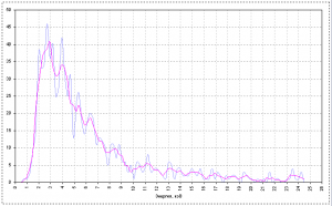

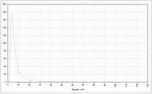

Пообрабатывал темновые кадры, на полуавтомате проанализировал более 1000 следов частиц. Вот, что получилось... На графиках верхняя граница обрезана, а за ней есть два пятна от частиц с расчетной энергией 2.3 и 2.6 МэВ.
Поначалу алгоритм поиска частиц (Particle analyzer) понаходил около 2х десятков участков размерами более 4 пикс, они дали пик на уровне 0.5 кэВ, а за ним провал до 0. После ручного пересмотра этих участков, только один из них более-менее похож на трек из 4-х пикселей (без вычета шума суммарное ко-во электронов в которых 163), т.е. ниже этого значения камера достоверно треки не детектирует.
Сделать выводы пока трудно, т.к. понятия не имею, какой энергии частицы и в каком количестве присутствуют на нашей высоте над уровнем моря и вообще в нашей местности.. Пока все еще есть мысль "поснимать" рядом с 99Tc Wink По идее должен быть пик на 140 кэВ.
от 500 до 25000 эВ (розовая кривая - скользящее среднее)

от 500 до 130000 эВ
