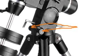

В том-то и вопрос, что самой колонны, с крепящейся к ней паралаксической головкой нету. У меня просто треугольная площадка на которой выставлена HEQ-5. Ножки упираются в упоры в вершинах площадки. Это нужно упоры срезать и выставлять ножки. Насколько я понял у HEQ-5 головка по азимуту не выставляется, а только по высоте (широте)?
Ваня, а ты в инструкции картинки рассматривал?
Смотри картинку внизу. Там стрелочками я отметил ручки винтов, которыми как раз и регулируется полярка по азимуту. Там на верхней площадке треноги есть штырь, который как раз надо ставить между тех винтов. Есть у тебя такое? Там со стороны этого штыря на ноге треноги есть табличка с буквочкой "N", что значит, этой ногой надо ставить на север.
Так в качестве гида могу и "Мицар" использовать и 60-мм рефрактор.
И как ты собираешься это всё крепить? Ты не забывай, что HEQ-5 может тянуть 10-12 кг при этом долго служить. Иногда народ нагружает и больше, но это на одну-две ночи. Надо не забывать, что редуктор, двигатели расчитаны на определённую нагрузку, а при большей, они долго не проживут.
Так вот, только труба 200-ки весит почти 9 кг... Т.е. гид с его креплением + гидирущая камера должны быть очень лёгкими!

Так ты там как, рассмотрел свою монтировку? Получится ли у тебя её плавно отрегулировать по азимуту?

Конечно рассмотрел! И мануал Леонида изучил. Эх вот бы 3 года раньше ты сказал что есть русский мануал. Я бы не запаривался. В ближдайшую ночь будет произведена коррекция по азимуту.
Этож надо - азимутальные болты уржавели - 3 года не крутил - чуть открутил ! Very Happy

Изучить мануал - изучил. Но там подробно не описан процесс регулирования по азимуту! Максим, итак, у монти 2 винта. Если стать спиной к Полярной, левый винт крутиться против часовой легко, а по часовой работает на зажим. А вот правый винт КРУТИТЬСЯ НА ПОЛ-ОБОРОТА ПО ЧАСОВОЙ ДАЛЕЕ РАБОТАЕТ НА ЗАЖИМ . Но также он КРУТИТЬСЯ И ПРОТИВ ЧАСОВОЙ РАБОТАЯ НА ЗАЖИМ. Так и должно быть? Сейчас сижу в башне - жду как стемнеет. Буду выставлять по азимуту полярку.
