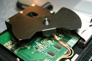

Чудно, судя по этой картинке, в SBIG STL-11000M стоит таки шаговик. :)
UPD: Взял отсюда. Там есть ещё несколько.
Да, судя по количеству проводов это похоже на шаговик.
Жаль только что нет фото обратной стороны платы и того что под платой - обычно шаговики приводят либо силовыми ключами, либо специальными микросхемами, и выглядит это очень характерно, и сверху я нашел только 2 явных силовых ключа и разъем от шаговика явно подключен куда-то внизу.

Добавлено: Пн Ноя 30, 2009 01:52    Заголовок сообщения: Ответить с цитатой
Вот затвор Моравской камеры с другого ракурса.
 Размер файла:  95.25 KB
 Просмотрено:  8447 раз(а)
