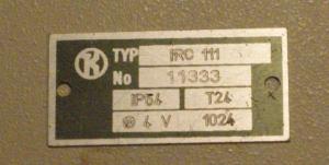

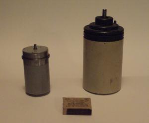

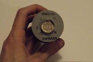

Вот их фотографии. Спрашиваю не просто так -- если какой подойдёт, то поставим его в башню Планетария на монтировку -- для коррекции частоты вращения часовика...

Уже обсуждалось - Тахометр надо, тахометр. Скорость -это первая производная по времени от положения. Самый простой вариант - книга магнитофоны и магнитолы, раздел стабилизаторы частоты вращения. В качестве датчика скорости низкоомный резистор в цепи двигателя. Smile 100 лет работало.

Раньше ртутной колбочкой обходились. Потом тремя транзисторами. А теперь оптический энкодер - преобразователь кода - процессор 6млрд транзисторов-опторазвязка-инвертор на IGBT + питалово для всего этого и опять синий шкафчик в обсерватории забит до верху. Smile

Спорный вопрос о точности. Я уже писал о применении датчиков положения в системах стабилизации скорости.
