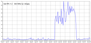

Андрей, оставлю тесты старой версии RR. А вот новую 1.2 от янв. 2009 внимательно тестирую. Итак, был на базе. Увидев сколько наловила RR обалдел! Аж за ... 13000 событий за неделю!!!! Surprised Ужос! Вот график. Сделал его за пару часов (в будущем вся постройка месячного графика может занять пару вечерков Surprised ). График построен по количеству мрсов, зафикисрованных программой. Средний фильтр импульсных помех. Никакой проверки и прослушивания мрсов не проводилось. Что прога наловила , то вам и показываю. Итак, совершенно непонятно откуда 200-300 сигналов в час с 25 по 27 февраля??? Глянул скриншоты SL - там полный штиль - никаких всплесков. Пару десятков сигналов прослушал на "пиковом интервале" - никаких мрсов! Явно ложные срабатывания! Почему?

Я могу, конечно, проглядеть скриншоты SL за 20-27 февраля 2010. Но там не будет таких огромных часовых чисел 200-300, под 400. Ведь я навскидку проглядел скриншоты выборочно - ничего подозрительного не обнаружил. Явно что-то не так либо с самой RR, либо с ОС, либо с железом... Я не заканчивал институтов Smile . Не знаю. Вам решать.

Иван это скорее всего его величество "ТРОПО" . SL хорошо все это видит. Сплошное перекрытие и засветки . И станции повылазили на всех частотах. Я уже писал вчера об этом. Это большая проблема для объективности статистики. Есть сайт прогнозирования этого эффекта Сейчас не под рукой к сожалению Чаще всего это связано с прохождением циклонов ,которые вызывают инверсию температур в атмосфере и следовательно меняют характер преломления радиоволн.
Вот и начинает атмосфера зеркалить УКВ в радиусе до 200-500 км и более.

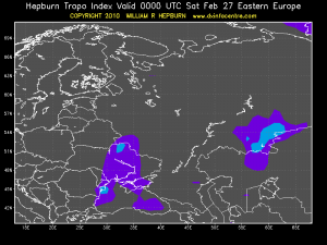

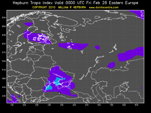

Карты тропо за 26 и 27 февраля в аттаче (взято с сайта http://www.dxinfocentre.com/tropo_eeu.html).
Действительно это могло быть тропо. Однако странно, что SL ничего не засёк...
Некоторая теоретическая информация по тропосферному прохождению радиоволн: "Прогноз тропосферного прохождения", "Внимание: тропосферное прохождение".

Добавлено: Пн Мар 01, 2010 20:01    Заголовок сообщения: Ответить с цитатой
Ну меня то точно в Николаеве накрывало. Причем именно станции Украины гремели как местные Так что все понятно. Просто циклон похозяйничал.

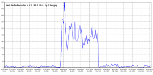

Вот прилагаю результаты тестов с 1 по 8 марта. Увы с 3 по 5 марта снова зафиксирована " повышенная активность". Это произошло спустя 3 суток после начала детектирования как в прошлый раз. Несколько случайностей намекают на закономерность? Я глянул мельком спектрограммы SL с 1 по 8 марта. Так там ничего аномального не заметил (повышенной активности). Так в чём может быть причина? У кого какие мысли?
Это [url=http://ru.wikipedia.org/wiki/Баг]баги[/url] программы Wink
С момента, как я вставил в программу визуализацию FFT, повылазило несколько хитрых багов (благодаря визуализации удалось их заметить вообще), причем на разных машинах (с разными звукокартами) программа вела себя по разному. Пока тестово на нетбуке 3-и сутки работает без проблем.
