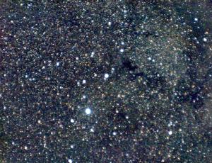

Млечный путь в созвездии Орла
CANON 400D, Выдержка 5 сек, ISO 1600.
Юпитер 9, F/2
Сильные остаточные аберации.
Хорошо Видны темные туманности, " Угольные мешки"
 Размер файла:  143.21 KB
 Просмотрено:  11158 раз(а)

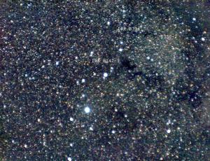

Добавлено: Вт Апр 06, 2010 16:49    Заголовок сообщения: Добавление Ответить с цитатой
Проверка снимка по атласу CARTES DU CIEL, действительно показала наличие трех темных туманностей: DRK B142-3, DRK B334, DRK B336-7
 Размер файла:  447.26 KB
 Просмотрено:  11120 раз(а)
Добавлено: Вт Апр 06, 2010 21:19    Заголовок сообщения: Ответить с цитатой
Игорь (да и всех касается), есть замечания/предложения по поводу оформления результатов.
1. Если информативность снимка не сильно деградирует с увеличением степени сжатия (при использовании jpeg), то следует по возможности уменьшать размер файла. Смотрите, ваш файл AQL 1.jpg весит 143 кб, а его копия - в три раза больше!!!
2. Подписывать объекты на снимках необходимо, если их больше одного либо их трудно идентифицировать. К примеру, туманности можно указать стрелками либо областью. Иначе легко можно ошибиться.
3. Ну и лучше указывать, было ли гидирование или нет.

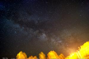

Добавлено: Вт Апр 26, 2011 23:51    Заголовок сообщения: Ответить с цитатой
Снимал зеркалкой с выдержкой 2.5 минуты с ИСО 1600. Всю малину портит фонарь сзади, в результате деревья сами "фонят". Еще один справа дает блики. Горят всю ночь, я уже думаю чем бы мне их выбить Very Happy Никогда такого "добра" не делали. Обычно до часа ночи горели.

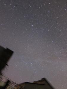

Недавно фотографировал Млечный Путь (направлене - север, на снимке в верхней части м. Медведица, на млечном пути - Кассиопея) (1.5.2011).
Canon s95, f/2
iso 200, 10 min
eq2, ручное гидирование
Обработка - фотошоп (уровни)
До обработки
 Размер файла:  249.69 KB
 Просмотрено:  10047 раз(а)
До обработки »»»
После обработки
 Размер файла:  329.22 KB
После обработки »»»
Pavel-chemist сейчас оффлайн  Посмотреть профиль Отправить личное сообщение
Сообщения: 3664
Благодарности: 498
Добавлено: Вс Май 08, 2011 00:54    Заголовок сообщения: Ответить с цитатой
Ну что же, неплохо для мыльницы. Я думаю, Павел, вы сами видите огрехи: и калибровки нет, и хроматизм оптики, и градиенты фона по полю... Но в общем и целом вполне себе ничего. Smile
