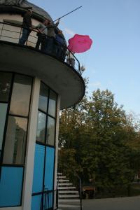

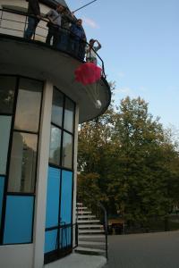

вот две фотографии с испытаний парашюта
скидывали его с башни абсерватории
в этот же день проводили испытания GPS трекера, и подбирали параметры съёмки фотоаппарта(к сожалению все фотографии были смазаны, но мы сделали соответствующие выводы и подумали о путях решения)
