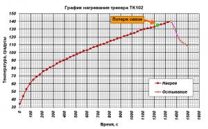

В среду на RS провели некоторые тесты. Основной вопрос вечера -- почему GPS-трекер перестал работать после достижения высоты 6,5 км. Основное предположение -- перегрелся от системы подогрева. Боясь, что он замёрзнет, мы переусердствовали с подогревом (перед стартом увеличили его вдвое -- т.к. пришлось срочно перебрасывать на него питание от забракованной системы отстрела шарика).
Как показали тесты, это предположение почти 100% верное. На практике трекер отключился через 17 мунут полёта. Поместив трекер в пеноплатовый кубик с той же системой подогрева (питание было от внешнего БП), мы начали нагревание, следя за температурой по термопаре. График нагрева в аттаче. Честно говоря, я не ожидал, что градиент температуры от области термодатчика (на аккумуляторе) до противоположной стороны трекера будет маленьким -- мы хотели выждать 20 минут. За это время трекер нагрелся до 140 градусов (электроника, скорее всего, не выше 100 градусов), и связь трекера с WEB-сервером была потеряна.
Ну, мы немного перестарались -- подплавили немного пластиковую вставку в трекере. После остывания и презапуска трекера он снова заработал.
В общем, в следующем запуске будем делать "умную" систему подогрева.
То есть у вас нагреватель только один и находится "в углу", и нет активной циркуляции теплоносителя, и только один термодатчик?
На запуске нагревателя было два, и грели они только аккумулятор GPS-трекера -- греть остальное, не столь "стратегическое", мы не собирались. Термодатчика не было.
На эксперименте геометрия была такой же, только рабочий объём мизерный, термопара распологаласт на аккумуляторе.
