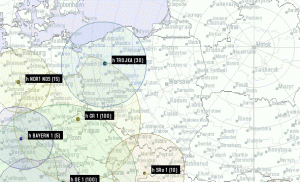

Похоже, твой расчёт на немецкие станции не оправдался... Но ничего!
Пшэ имеется неплохая станция в Полонии...
Собственно, всё на картинке. В скобках - мощность передатчика в киловаттах, минимальная отображаемая моща - 5 кВт. От Минска расходятся концентрические окружности с шагом 100 км...
К сожалениию, 5 мрс в час - это вопиюще мало :( . Надо хотя бы раз в 10 больше...

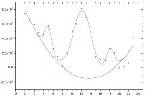

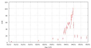

Иван, вот результаты обработки твоих радионаблюдений:
На первой картинке -- данные IMO. Видно, что пик приходится на ~10-11 UT, перед гим виден небольшой всплеск примерно в 4-6 UT, а также виден "хвост" воследействия -- почти равномерный, со всплеском в ~18 UT.
Что имеем с твоих данных (вторая картинка). Статистика мала, но всё же. Имеем основной пик в 12:10 UT, ширина пика на полувысоте (в нашем случае это можно понимать как длительность всплеска активности) 4 ч 40 м. Перед ним небольшой всплеск в 5:00 UT ширина пика на полувысоте 45 м. И виден "хвост" с максимумом в 18:00 UT и шириной пика на полувысоте 2 ч 10 м.
Сравниваем с IMO:

Как видно, на лицо отличное совпадение данных, хотя у Ивана фиксировались лишь наиболее яркие метеоры. Зато круглые сутки! Поздравляю. ;)

Данные IMO по Квадрантидам
 Размер файла:  4.03 KB
 Просмотрено:  16797 раз(а)
Данные IMO по Квадрантидам »»»
Данные радионаблюдений Квадрантид Ивана Сергея
 Размер файла:  20.9 KB
Данные радионаблюдений Квадрантид Ивана Сергея »»»

А вот мой график активности Квадрантид, построеный в EXCEL. Там первичный пик около 01,30 UT 04.01.08 Главный около 12.30 UT, третичный около 23.30 UT 04.01.08. Может я неверно интерпретировал данные (прошу разъяснить). Виталий, а что за программка у тебя для построения графика? :)

Добавлено: Сб Янв 12, 2008 14:00    Заголовок сообщения: Ответить с цитатой
Как я тебе уже говорил, при такой малой статистике судить о точнорм положении пика и даже его наличии очень сложно, т.к. пролёт 1-2 метеоров, которые дадут МРс, приведёт к резкой подвижке центра пика и изменению его формы. Надо быть очень осторожным. Можно говорить о пике, только судя по статистике ошибка позиционирования составит около 30%. Если бы была бОльшая статистика, то тогда было бы меньше проблем. Но даже с этими результатами получилось весьма неплохо -- как я уже показал, данные сходятся с визуальными данными IMO.
