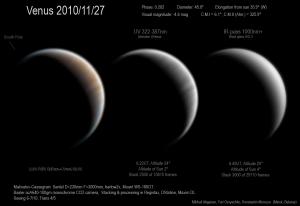

Венера от 27 ноября 2010 года. На удивление, атмосфера была приличная.

Добавлено: Вс Дек 05, 2010 23:10    Заголовок сообщения: Ответить с цитатой
Красиво!!!

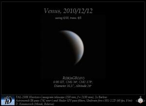

Наконец-то нашел время собрать картинку.
Венера 12 декабря 2010 г.
Псевдоцветное изображение из ИК и УФ по схеме R(IR)sG(50%IR+50%UV)B(UV). Обработка в регистаксе (сумма 4000 кадров из 25000 на канал), сборка цвета в фотошопе. Остальное на фото.

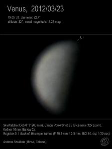

Венера за 23 марта. Снято с балкона, возможно в еще не совсем остывший телескоп, но торопился, ибо Венера за дом пряталась, да и хотелось ее повыше заснять. Небольшие потемнения видны, не знаю артефакт это или детали атмосферы..
Ну и немного фотошопа)

Добавлено: Пт Мар 30, 2012 10:42    Заголовок сообщения: Ответить с цитатой
класс :)
Добавлено: Пт Мар 30, 2012 11:01    Заголовок сообщения: Ответить с цитатой
детали.
Сообщения: 4042
Благодарности: 721
Добавлено: Пт Мар 30, 2012 11:04    Заголовок сообщения: Ответить с цитатой
Serhei писал(а):
детали.
Хочется верить Smile
s@va писал(а):
класс :)
Спасибо!
Добавлено: Пт Мар 30, 2012 11:11    Заголовок сообщения: Ответить с цитатой
Serhei писал(а):
детали.
Что-то похожее часто присутствует на фотках и даже зарисовках, посмотри клауди и астрофорум. Так что верь на здоровье Smile

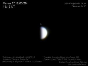

Венера от 29 марта. Вообще неожиданно тогда появились какие-то просветы, и Венеру ловил сквозь быстро летящие облака.

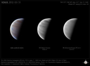

Добавлено: Вт Апр 10, 2012 09:04    Заголовок сообщения: Ответить с цитатой
Ну вот, готова Венерка, которую мы с Morozyako вместе снимали.
В первый раз за сезон хороший сиинг удалось подловить по Венере...
Ну и Костя с обработкой постарался, как всегда
