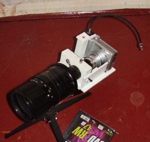

3D-BUG писал(а):
Планирую для окулярной съемки цифровиком сделать кронштейн наподобие серийного Celestron-овского. (Видел где-то на оф. сайте)
Я тоже планировал.
Потом решил проверить и склепал из подручных средств...
http://gallery.ru/watch?ph=iYe-pDx9
Потом его доработал - см. фото. :D
И так "ПОКА" и снимаю с его помощью :)
 Размер файла:  72.35 KB
 Просмотрено:  19794 раз(а)

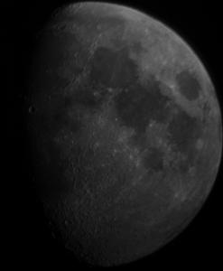

Добавлено: Пн Мар 17, 2008 00:13    Заголовок сообщения: Ответить с цитатой
Еще одна луна.
ЗРТ-460 20х50 + Canon A510 zoom 3х
 Размер файла:  73.58 KB
 Просмотрено:  19771 раз(а)
Добавлено: Пн Мар 17, 2008 20:16    Заголовок сообщения: Ответить с цитатой
dev81 писал(а):
Еще одна луна.
Темновато что-то

Добавлено: Пн Мар 17, 2008 22:18    Заголовок сообщения: Ответить с цитатой
Угу. Лучше так.
Кстати непонятное пересвеченное пятно вверху.
 Размер файла:  114.89 KB
 Просмотрено:  19740 раз(а)

Добавлено: Пн Мар 17, 2008 23:01    Заголовок сообщения: Ответить с цитатой
Угу. Лучше так.
Спасибо.
Пятно - думаю облака набегали, фотографировал вчера в просветах.

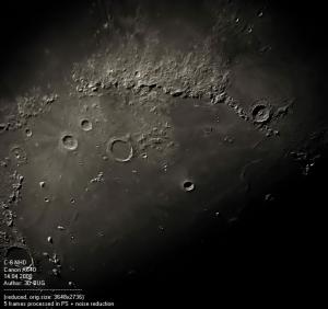

Добавлено: Вт Апр 15, 2008 14:40    Заголовок сообщения: Ответить с цитатой
Вторая попытка по Луне.
Малость с нойс-редакцией переборщил ..
Регистакс не использовал, только шоп.
Окуляр 4мм, фотозум - х3.
 Размер файла:  117.76 KB
 Просмотрено:  19671 раз(а)

Добавлено: Вт Апр 15, 2008 20:04    Заголовок сообщения: Ответить с цитатой
Ещё лучше получилась. Виньетирование конечно сильно видно, можно подрезеть и взять центр. Ориентация снимка непонятная-обычно север сверху (или снизу), а тут под углом. И надпись закрывает изображения кратера-лучше её в правый темный угол перенести.
Более глубокую критику выскажут спецы...
А по мне так прогресс есть
Добавлено: Вт Апр 15, 2008 22:17    Заголовок сообщения: Ответить с цитатой
А мне сам стиль фото очень симпатичен - это даже напоминает не столько фото, сколько художественную "зарисовку"! Smile
Игорь, было бы интересно узнать подробности обработки. Сложено пять кадров, плюс noise reduction? Или что-то еще?
со вторым снимком уже можно в тему про Луну... Второй снимок - это уже не проба пера Very Happy

Добавлено: Ср Апр 16, 2008 10:07    Заголовок сообщения: Ответить с цитатой
Всем спасибо ! Smile
Снимал кэноном своим со скриптами (использовал скрипт серийной съемки), можно было и в RAW отснять, но карточка пока только гиговая Smile.
На бэк использовал самый четкий снимок, верхние накладывал сначала по Difference, чтобы точно сложить все слои попиксельно (но погрешность все-равно будет небольшая).
Обработка была элементарная - сложение 4-5 слоев по Hard Light и Vivid с разными вариациями на тему High Pass (такая тема освещалась уже где-то здесь - http://www.digital-flight.com/thebigeye/essays.htm ) + Neat Image denoise filter (сторонний плаг под шоп, но можно и встроенным в CS3). Параметры подбирал "на глаз", в пределах 20-3 (значение High Pass) на разных слоях.
Сподвигла на сие деяние невозможность обработки серии таких объемных фото в регистаксе из-за отсутствия свободного места под кэш и выпадение оного "в осадок" по этой причине Smile . Жрет он много, слишком много.. Для вэб-камерных снимков может и гуд, но не для серии полноформатных. Ну, естественно, будь у меня кэш поболей - все было-бы хорошо. Есть еще гиг необработанных снимков - работы валом, но есть еще и основная работа Smile .

Добавлено: Ср Апр 16, 2008 10:11    Заголовок сообщения: Ответить с цитатой
Это спасибо твоей (уже моей Smile ) "примочке"-кронштейну для фотика.
Но вот на х357 уже невозможно сфокусироваться, да и следить вручную - тоже. Поэтому сюда не выкладываю - смазанно очень получилось, хотя визуал - очень даже ничего, но только что от "балконария" ждать - термопотоки от дома "дали о себе знать" Smile

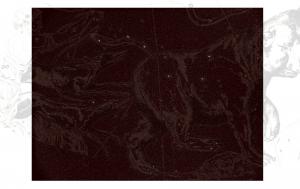

Вчера решил поковырять фотошоп и по-новой взглянуть на свои старые поделки, датируемые 4 января сего года.
Покачал из инета Уранографию Гевелия, взял в руки фотошоп и начал мучать... В общем результат обработки во вложении :)
Пинать можете сколько угодно
Результат обработки
 Размер файла:  263.27 KB
 Просмотрено:  19662 раз(а)
Результат обработки »»»
Добавлено: Ср Апр 23, 2008 08:45    Заголовок сообщения: Ответить с цитатой
Супер!
Весьма оригинальная идея, ИМХО

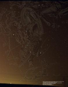

Добавлено: Ср Апр 23, 2008 10:04    Заголовок сообщения: Ответить с цитатой
А теперь Большая Медведица Cool
UMa, CVn
 Размер файла:  382.08 KB
 Просмотрено:  19651 раз(а)
UMa, CVn »»»

Добавлено: Ср Апр 23, 2008 23:36    Заголовок сообщения: Ответить с цитатой
Оригинально!

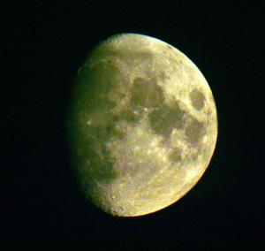

13.07.08 23-00 – 00-30 (GMT +2:00) Проба Canon EOS Rebel XT. Атмосфера как в кастрюле, туманно, сыро, отблески дальних молний, частичная облачность. Небо светлое, визуально видны звезды до 2 зв. вел.
Луна 8 градусов над горизонтом, мутная и даже не сильно заметная :) . WO Zenisthar 66 SD APO + барлоу х2, выдержка 1/15 . Фотошоп.
 Размер файла:  107.29 KB
 Просмотрено:  19367 раз(а)

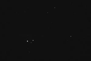

Далее.
Мицар. WO Zenisthar 66 SD APO, EQ-3 с ведением, сделал серию снимков 12х5 сек на ISO 400, dark, flat, сложение в DeepSkyStacker 3.0.1 с последующей обработкой в Photoshop Fits.
 Размер файла:  20.43 KB
 Просмотрено:  19357 раз(а)
