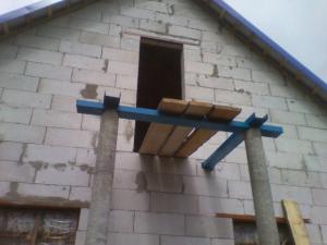

Вот пока успел сделать это-
"Заготовка" астробалкона...
Сопромат верен... Балка с одним закрепленным концом не годится...

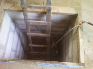

Погреб с устройством подачи воды со скважины...

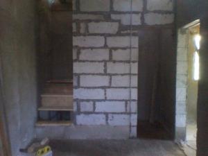

вчера закончил укладку внутренней перегородки под ванную комнату и "лестницу в небо"

Основа балкона - три металлических швеллера №14 (14см) и две асбестоцементные трубы 200мм, заполненные песком и цементом ...

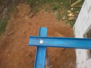

Да, они на фундаменте (отдельном 1м) и засыпаны песком и сверху с пол метра бетона с закрепленнами в нём шпильками.
С колонной пока не решил . Планировал прям по середине, но понял, что ни толщина труб, ни фундамент, ни их армирование не спасёт от болтанки в несколько мм. Единственный вариант-опора (т.е балка по сопроматовски) должна быть жёстко закреплена и с низу и с верху. А вот как при этом её ещё и отвязать от самого здания????
Креплений швелеров... Пока...
Наверное их сварю вместе.

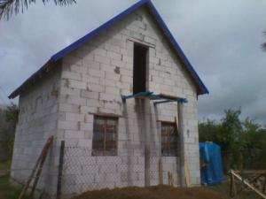

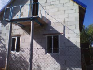

Ну вот и промежуточный результат.
Окна стоят, дверь железная тоже, лестница на мансарду стоит, черновой пол на мансарде укреплён, электричество, вода и канализация в доме... Можно готовиться к переносу астропричендалов на дачу и к первому наблюдению (вернее астрофото).
Пока только фотка балкона.(Перила варил сам первый раз осваивал купленный сварочный аппарат Very Happy )
Балкон к приему телескопа готов...
 Размер файла:  116.08 KB
 Просмотрено:  11898 раз(а)
Балкон к приему телескопа готов... »»»

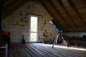

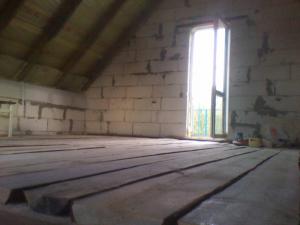

Тут будет "ЦУП"...
 Размер файла:  87.79 KB
 Просмотрено:  11895 раз(а)
Тут будет "ЦУП"... »»»

Добавлено: Пт Сен 28, 2012 05:43    Заголовок сообщения: Ответить с цитатой
Можно было сделать совсем без колонн и красиво - внутри дома балки подальше внутрь протянуть и на них противовес повесить.
А чтобы противовес не висел прямо на перекрытии - спустить его в подвал и связать с внутридомовым концом балок растяжками.
Минус, что на стене будет больше чем две массы балкона (балкон плюс противовес).
Ну и конечно, тогда нужно не Н-образный профиль, а полноценный трубчатый двухполочный лонжерон делать - труба всегда держит лучше чем любой профиль.
Еще вариант - "вантовый мост" - тогда трос будет сверху.
Вообще если в конструкции используется металл, то всегда стОит вспомнить, что металл ОЧЕНЬ ОЧЕНЬ хорошо работает на растяжение.

Добавлено: Пт Сен 28, 2012 21:36    Заголовок сообщения: Ответить с цитатой
Колонны уже стоят Smile
Стоит городить еще одну решу по результату "испытаний" балкона.
Пока первая попытка провалилась из-за погоды. 27-го только смог посмотреть на солнышко с Кузьмичом. К вечеру пошёл дождь-пришлось вернуться в Брест.
Вторыя попытка будет завтра. С утра займусь штукатуркой откосов окон и дверей, а к вечеру ... Луна...МКС...
Готовность №1
 Размер файла:  116.01 KB
 Просмотрено:  11795 раз(а)
Готовность №1 »»»
