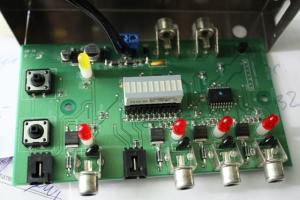

Добрый день.
Мой обогреватель Kendrick DigiFire 10 ведет себя не адекватно Smile
Ищу человека, разбирающегося в радиоэлектронике. Или подскажите, пожалуйста, к кому можно обратится за ремонтом.
При включении моргают лампочки не так как должны, однако питание для обогрева выдает.

Ну, я не такой уж и электронщик... "Не так" моргают прямоугольные светодиоды (столбик из 10 штук), как я понимаю? Питание выдаёт, но греет ли по программе? Ещё напишите, что написано на одной из 5 3-вызодных микросхем (находятся возле каждого гнезда "тюльпан"), а также что написано на корпусе 18-ногой микросхемы. С обратной стороны радиодетали есть?
Девайс коммерческий, схемы в сети пока не нашёл, будет не просто разобраться. Relax! Возможно, что-то с кабелем термопары.

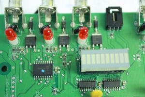

С другой стороны ничего нет.
При первом подключении перепутал полярность, думаю вопрос в этом.
Он реагирует на нажатие кнопок, но не программируется

А вот это уже плохо...
Сообщения: 3428
Добавлено: Сб Май 12, 2012 20:10    Заголовок сообщения: Ответить с цитатой
Раз реагирует, значит микроконтроллер жив, а остальное прозваниваемое/проверяемое и заменяемое.
Добавлено: Сб Май 12, 2012 20:27    Заголовок сообщения: Ответить с цитатой
Вообще да, не сильно хороший симптом. Но я слабо представляю, что в силовой коробке за 220 евро не предусмотрели защитный диод от переполюсовки (made in Kanada, панимаишь...) -- тем более, что два диода типа 1N4007 возле входа питания на плате видно...
Каждый выход управляется МОП-транзистором FDD6630A + 1N4007 (видимо), BarGraph-диоды завязаны на двух сдвиговых регистрах с "защёлками" 74HC595D, а всё это хозяйство управляется PIC'овым контроллером. Если контроллер подпален, то дело совсем плохо, хоть в даташите и пишется, что пульт "Firmware upgradeable".
В общем, я простыл малость, да и занят пока другой электроникой астрономической. В понедельник-вторник можно будет созвониться -- потыкаемся в него тестером/осциллографом, посмотрим, на сколько пациент жив.
