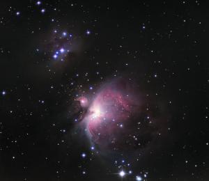

Вот, если по-быстрому. Эту обработку аккуратной никак не назовешь, можно и получше сделать, но возни много. Цветовые градиенты прут тока в путь, флеты не спасают... Делал в Iris (Stellar registration), Maxim DL (поканальная калибровка, сложение в цвет, некоторая постобработка), Fitstacker (сложение) и в Фотошопе (постобработка).
Да, забыл сказать. Проблемы с цветом, которые можно было видеть на первых двух страницах, возможно были связаны с тем, что у Никона другой порядок байеровских фильтров (GBRG) в отличие от Кенона (RGGB). Это нужно было учитывать в процессе обработки...

Расписывать всю обработку досконально у меня не хватит ни сил, ни терпения. Могу коротко описать основные пункты. Это, возможно, укажет на какие-то моменты, требующие отдельного изучения. Кроме того, я не занимаюсь каждодневной дипскай-обработкой (не совсем наша специализация), поэтому думаю найдутся специалисты и покруче меня. Им бы по полочкам все и разложить... Я же делал так, хотя это не единственный путь.
1. Удалил кадры с явным смазом. Более-менее нормальных осталось 49.
2. Расконвертил RAW'ы (и лайты и калибровочные) в отдельные cfa-каналы в MDL - получилось 4 группы файлов. Делал пакетно по прописанным сценариям (они легко создаются). Просматривая полученные ч/б фитсы, я сразу заметил, что порядок байеровских каналов другой чем у Кенона. Где какой канал определяется легко - в синем самые пухлые звезды (в данном случае они были суперпухлые). Два почти одинаковых на вид при блинковании - это зеленые. А оставшийся четвертый - красный.
3. Создал калибровочные файлы и прокалибровал соответствующие группы (4шт.) лайтов соответствующими наборами калибровочных, красные - красными, зеленые - зелеными и т.д.. Все это опять же пакетно в MDL.
В принципе, калибровку можно было сделать и в Ирисе, но недолюбливаю я его из-за интерфейса (наверное, потому что редко дипы складываю и все быстро забывается). А потом мне как-то сподручнее следить за процессом в MDL - всегда и на любом этапе можно посмотреть, что происходит с изображением, подкорректировать например степень вычитания дарка (иногда нужно, если температура менялась) или вовремя обнаружить какую-нибудь ошибку в процессе. Ваша же проблема с цветом после обработки в Ирисе скорее всего была связана с тем, что не была правильно выбрана в настройках (иконка с фотоаппаратом, у меня третья с конца в панельке сверху) модель фотоаппарата. Видимо там остался Кенон с его RGGB (а нужно GBRG), в результате чего в качестве красного канала программа взяла G1, в качестве синего G2, а в качестве зеленого - сумму R+B. Весь цвет и убился...
4. Отровнял все калиброванные фитсы в Ирисе (Stellar registrations) - эта функция программы мне как раз очень нравится. Правда здесь не обошлось без сложностей - с первого раза не получилось, программа теряла звезды.
5. Сложил в Fitstacker каналы R, G, B.
6. Далее опять MDL. Собрал картинку в цвет, баланс, пару раз делал лог-стрейч гистограммы, выравнивал программно градиенты.
7. Далее в Фотошопе "довыровнял" вручную градиенты, которые имели место быть, очень неприятные на краях. Потом Кривые, Цветовой баланс, избирательные шумодав и резкость по маскам, подровнял цвет звезд... Что-то еще делал, но уже не помню. Здесь обычно смотришь на картинку, что не нравится исправляешь, пока не станет как-то приемлемо.
Вот такой примерно путь...

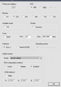

Yuri_18, спасибо. настойки камеры у меня следующие, как на фото снизу. может неправильно цвета пошли из-за того, что оставил стандартные значения в поле R. G. B.??
