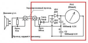

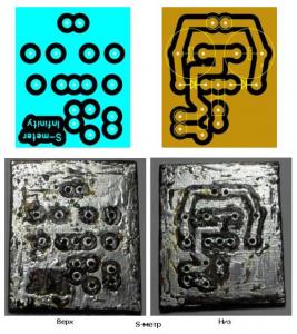

На днях протравил плату для будущего S-метра.
Схему любезно предоставил Alfred в своей статье "Теоретические и практические аспекты приема радиоизлучения Юпитера".
На днях постараюсь купить детали и запаять. Микроамперметр есть. Планирую поставить S-метр на НЧ-выходе приёмника -- чтобы параллельно отслеживать уровень сигнала. Испытываю стойкую ностальгию к стрелочным приборам. :)
Схема S-метра. Красной рамкой очерчен участок, который "перенесён" на плату.

Схема S-метра. Красной рамкой очерчен участок, который "перенесён" на плату. »»»
Рисунки и фото нижнего и вернхнего слоёв платы S-метра.
 Размер файла:  59.74 KB
 Просмотрено:  24374 раз(а)
Рисунки и фото нижнего и вернхнего слоёв платы S-метра. »»»

Печатная плата в 100% масштабе (верх -- TOP, низ -- BOTTOM).

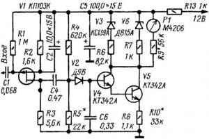

Виталий, как я уже говорил, та схема, что предложена мною в качестве S–метра в статье «Теоретические и практические аспекты приема радиоизлучения Юпитера», рассчитана на ЛА впервые взявшего в руки паяльник и не умеющего (уж извините «старика» за правду) адекватно различать радиокомпоненты. Предлагаю другую, более чувствительную, с меньшим значением инерции, линейную, простую схему, которую можно задействовать в любом РПУ без изменения принципиальной схемы последнего. Конечно, она не лишена недостатков. Прежде всего, хочу заметить, что правильнее всего конструировать схему S–метра, отслеживая изменение управляющего напряжения АРУ. Однако подобные схемы подразумевают «копание в мозгах» РПУ и не выполнимы многими ЛА по указанной выше причине.
ОПИСАНИЕ СХЕМЫ.

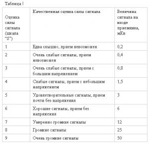

Данный S–метр измеряет сигналы в достаточно широком диапазоне и регистрирует кратковременные всплески уровня сигнала, длящиеся от 80мс. Диапазон измерений уровня сигнала не менее 35….40db. Собственно S–метр состоит из усилителя напряжения до 1V на полевом транзисторе КП103К, выпрямителя и усилителя постоянного тока на двойном составном транзисторе КТ342А. В коллекторную цепь этого транзистора включен стрелочный прибор, параллельно прибору две нелинейные цепи из резисторов R6, R7 и стабилитронов КС139А и Д815А. Параметры этих цепей выбраны так, чтобы шкала Р1 стала близкой к логарифмической. В качестве Р1 следует применить микроамперметр М4206 с током полного отклонения 100мкА. Данная схема подключается ко входу УНЧ, или в УНЧ, но до регулировки его усиления, где уровень сигнала не более 0.2V.
КАЛИБРОВКА ПРИБОРА.
Существует международно признанная шкала показаний S–метра, отображаемая в баллах. В этой шкале определенному уровню сигнала по антенному входу РПУ должен соответствовать определенный балл в показании S–метра. Для правильной градуировки необходимы ВЧ сигнал–генератор и знания по работе с ним. Однако я упростил этот момент и даю в Табл.1 «слуховую» оценку сигнала и соответствующий балл показаний S–метра.
P.S.
Прошу меня извинить, что пока не прилагаю печатную монтажную плату для схемы. Имеет место быть временная проблема по доступу к ПК. Обязательно в ближайшие дни постараюсь преодолеть сие препятствие.
 Размер файла:  49.45 KB
 Просмотрено:  24333 раз(а)

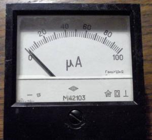

Альфред, спасибо за схему!
Приду домой -- посмотрю точнее, но пока помню, что у меня микроамперметр на 100 мкА и на нагрузку больше 1 кОм. Наверно, для него понадобиться заменить номиналы некоторых компонентов. Сам я не смогу расчитать -- я всё ещё учусь. Smile
Остальные вопросы позже.
Пришёл, посмотрел: микроамперметр М42103.
 Размер файла:  39.08 KB
 Просмотрено:  24319 раз(а)
От 200ом до 2Ком "потянет". ВСЕ мкА примерно одинаковые. Поэтому не стоит сильно "загружаться" из за типа прибора. Главное - его предел измерений.
