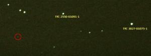

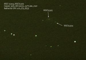

1). Сегодня решил попробовать "боевой" пример -- взял за основу снимок Тани (Selestia) -- из ЭТОГО сообщения. Он же помещён на первой картинке внизу (рис. 1). Вырезал из него кусок (см. вторую картинку -- рис.2). Таня, надеюсь ты не будешь сердится за такие акты вандализма с этим фото. Wink.
Определил центр снимка (RA=13h 58m 22s Dec=+37o 27' 24"), и измерил масштаб... Как я это делал -- лучше промолчу. Скажу только, что с раннего детства питаю слабость к циркулям и линейкам. Wink Размер поля получился 24'x9'.

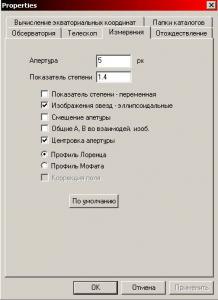

Открываем "Вид"-->"Свойства"-->"Измерения". Заполняем его как на рис. 3.

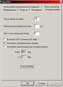

Открываем "Вид"-->"Свойства"-->"Отождествление". Заполняем его как на рис. 4.

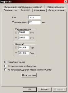

Открываем "Вид"-->"Свойства"-->"Телескоп". Заполняем его как на рис. 5.

У меня расхождение с данными планетария CdC и IzmCCD составило 0,5"-1". Расхождения в фотометрии бОльшие -- и каталог плох для этого (UCAC2), и звёзды могут быть в пересвете.
