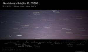

Добавлено: Пт Июн 29, 2012 01:15    Заголовок сообщения: Ответить с цитатой
Только что доделал снимок за 8-9 июня. На идентификацию спутников и оформление фотографии потратил более 2 часов Relax!
Все, для меня тема по съемке геостационаров закрыта. Пока наелся. Это не значит, что мой интерес к ГСС пропал Smile
Если в будущем новый объектив приобрету, тогда еще поснимаю.
(Залил оригинал, поэтому при открытии фото жмите слева внизу на >> >> >>)
 Размер файла:  585.71 KB
 Просмотрено:  12698 раз(а)

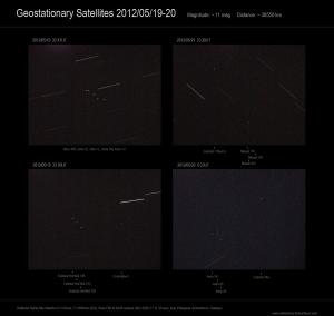

Добавлено: Пн Фев 25, 2013 15:06    Заголовок сообщения: Ответить с цитатой
Разгреб старый "висяк" Smile
 Размер файла:  579.68 KB
 Просмотрено:  12417 раз(а)

Иван, отличные иллюстрации. Какое поле зрения на вставках -- не прикидывал?
