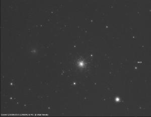

Комета 2006VZ13 вблизи шаровика М3. Немного пришлось пожертвовать видом кометы ради того, чтобы лучше проработался центр скопления. В поле зрения так же попала галактика NGC5623 (13m). Снимок получен при помощи фотообъектива «Юпитер-21М» (f=200mm) на камере QHY6, на основном маунте обсерватории без гидирования, сложено 4 экспозиции по 30с.
Фотометрия по одиночным кадрам дала значение блеска 10.6m для диаметра 4’. Визуальная оценка кометы в 11-см бинокуляр: m1=7.6m, dia.=8’, DC=3. Большая разница в блеске – результат того что комета визуально выглядит значительно больше по диаметру и размазана по большой площади, поверхностная яркость невелика.

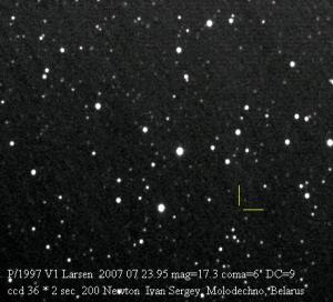

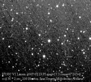

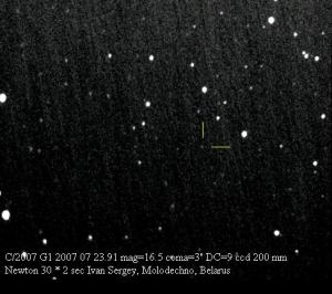

В ночь с 23 на 24 июля выдалась прекрасная ночка! Решил "раcставить кометные сети".Навелся на район P/1997 V1Larsen. В результате сложения 36 кадров , вытянул P/1997 V1 Larsen, которую оценил 17,3! А на пределе видны звезды примерно до 17,5. Результаты наблюдений записаны на ссd-снимке. Но координаты пока не мерял. Комета не отличима от звезд. Примерные координаты альфа 19 : 55 : 12 дельта -05 град 38' 53". Прошу подтвердить или опровергнуть мои наблюдения.

Иван, на твоём снимке я смог хоть что-то увидеть в отмеченной области только задрав уровни. Что-то там есть. :)
Но черезстрочная развёртка всё равно проявляется. Ты будешь с ней бороться когда-нибудь, или нет?!

А на основе чего сделан вывод, что это P/1997 V1 Larsen?

Добавлено: Вт Июл 24, 2007 20:49    Заголовок сообщения: Ответить с цитатой
Виталий, эт всего лишь тестовые наблюдения. А с черезстрочной как-нить поборюсь на досуге. Даже ей войну объявлю. Это я тебе обещаю. :) Сейчас же мне главное знать то ли я оцениваю ! ССD наблюдения слабых комет отличаются от визуальных тем, что не видно самой кометы! Приходится наводится "на глазок" , в надежде что при обработке кадров комета "покажет своё личико". :) И вот еще наблюдения P/2002 O5, да С/2007 G1. Результаты наблюдений подписаны на кадрах. По G1 вот что: на суммарном кадре обнаружил снова небольшой штрих с координатами (примерно): 16:47:25 +30 град 27' 30" (совпадает со звездой USNO-A2 1200-8038052 +14,8 V). Что это за штрих? Не смещение ли кометы? Комета находится согласно эфемериде в районе 16:47:34 +30:27'20" Здесь же я нашел звездообразный объект и оценил его. Так каковы координаты G1 23/240707? При поиске иных комет на итоговых кадрах, штрихов,вроде не заметил...

Ну е-мое, вы что сговорились? Только что отчитал за подобную ошибку Иванова на звездочетовском форуме и на тебе опять.
IAUC 8856 (2007 July 16)
COMET P/2007 N2 = P/2002 O5 (NEAT)
2002O5 это старое расчетное положение кометы до переоткрытия, в реальности этого объекта нет.
Запомните, для реального отождествления кометы, должны быть получены несколько снимков, на которых видно ее смещение, при этом оно должно соответствовать позиционному углу и угловой скорости, согласно эфемериде.

Я ошибочно принял звезду USNO - A2 825-17277747 (V=17.5) за комету V1. Прошу прощения. Комета вообще не видна на итоговом кадре... Даже и не знаю почему я принял звезду за комету - отсутствие опыта сказывается :( Только начинаю постигать азы съёмок слабых комет. Ну а как насчет других комет? Прошу критиковать.

Спасибо, Виталий, я и не знал! Буду учиться. Мои первые наблюдения комет с CCD можно выбросить. Баловство одно.
