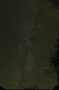

Забыл выложить. Снимал как-то под оздоровительным комплексом "БАТЭ" (Борисов), где деткам читал лекции, и проводили ночные наблюдения. Некоторым заинтересованным показывал, как делается астрофотография, но к сожалению самому так и не довелось нормально то очень темное небо поснимать,что там было.. 3 кадра Лебедя осталось, сложил в максиме и лайтрумом немного довел. Мой мир вращается вокруг Денеба Very Happy (камера вращалась).

Sidewinder писал(а):
почему в правом нижнем углу нет резкости?
Потому что я снимал неподвижным фотоаппаратом, звезды перемещаются и кадры из-за кривизны поля объектива потом плохо накладываются, не получается их свести так, чтобы звезды везде точно совместились. Поэтому там, где звезды быстрее всего "летят", т.е. у экватора, и там, где геометрические и другие искажения самые большие (в углах и по краям), получается нерезко.
Сообщения: 3663
Благодарности: 494
Добавлено: Вт Окт 23, 2012 10:53    Заголовок сообщения: Ответить с цитатой

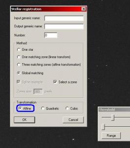

Ирис аффинным преобразованием не ровняет ?
Тогда можно через PtGui, но это несколько трудоемко - нужно расставить на каждом кадре с десяток или больше точек привязки - программа высчитает кривизну поля и потом, сохранив проект как кадры, получим набор выровненных по полю кадров, которые складываются в принципе даже без повторного выравнивания...
Добавлено: Вт Окт 23, 2012 14:21    Заголовок сообщения: Ответить с цитатой
Должен ровнять...

Добавлено: Вт Окт 23, 2012 14:38    Заголовок сообщения: Ответить с цитатой
Я так и делал, но наверное все настолько криво, что Iris просто не справляется

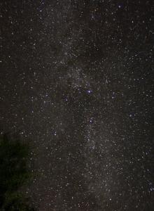

Добавлено: Вт Окт 23, 2012 17:22    Заголовок сообщения: Ответить с цитатой
Еще МП. Pentax *ist ds, Зенитар 16 мм, диафрагма 4, 10х30 сек., Iso800.
Млечный Путь. Лебедь и все что рядом.

Добавлено: Вт Окт 23, 2012 20:48    Заголовок сообщения: Ответить с цитатой
Красиво:) И Орел еще из-за горизонта выглядывает.

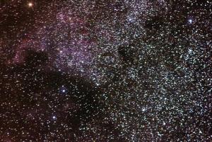

Добавлено: Ср Окт 24, 2012 16:11    Заголовок сообщения: Ответить с цитатой
В ночь с 23 на 24 августа проводили с Русланом первые пробы съемок в Юпитер 36Б, стрельнули 3 кадра по NGC7000 (туманность Северная Америка), но туда набежали облака, да и полярка выставлена была очень криво. Поэтому есть то, что есть. Canon 550D, juputer 36B, F250/5.6, ISO 1600-6400, exp 43-64sec, eq3-2 mount. MaxIm DL, lightroom 4.

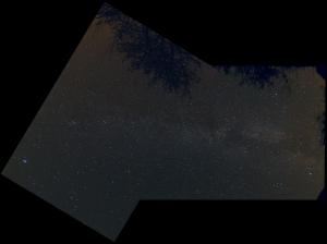

Добавлено: Ср Янв 23, 2013 16:13    Заголовок сообщения: Ответить с цитатой
Здравствуйте.
Склеил вот такой Млечный Путь, правда не совсем ровно из-за кривого поля.
неподвижный фотоаппарат Pentax *ist ds, Зенитар 16 мм., 2*10 30 сек. кадров, iso800, диафрагма 4. Iris, ACDSee v.3.1.
Жаль, фотик не переделанный, не видно красных туманностей.

Добавлено: Ср Янв 23, 2013 17:34    Заголовок сообщения: Ответить с цитатой
Вручную клеили Surprised Почему бы не довериться автоматике PTGui или фотошопа?...

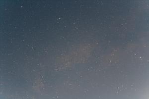

Добавлено: Пт Апр 19, 2013 03:20    Заголовок сообщения: Ответить с цитатой
Млечный путь в сумерках - фото с выезда 16-17 апреля. Время: 4:40.
Canon 400D, Sigma AF 18-125 DC f/3.5-5.6, f=21mm, f/3.5. 1 кадр, 2 минуты. Обработка - CameraRaw.
