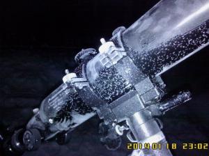

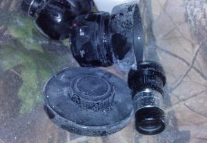

Мои наблюдения в -20 по Цельсию (Во время быстрого снижения температуры) ночью с 18 на 19.2014 в иллюстрациях:
Наблюдал до утра. Заметил:
- звук срабатывания затвора фотоаппарата изменился но сбоев не было,
- иней на объективе -> незначительно снизил контраст,
- иней на окуляре мешает очень сильно,
- всю неиспользуемую оптику - прятать не медля,
- не дышать (ни на что :)),
- снять (подвернуть) резиновую бленду окуляра (для вентиляции),
- чистить оптику механически - подумайте дважды,
- желательно наличие напарника, для взаимного слежения за обморожениями носов, ушей и т.п.
Smile Такое жестокое оледенение у меня впервые. Оказался не готов.. Very Happy

Добавлено: Ср Янв 22, 2014 22:04    Заголовок сообщения: Ответить с цитатой
Бедный кэнон... А что снимали? Когда ждать результатов?)
Добавлено: Ср Янв 22, 2014 22:26    Заголовок сообщения: Ответить с цитатой
Да уж. Бленда похоже несостоятельна, надо дополнительно наращивать. А фотоаппарат после этого работает? Я не знаток, но наверное стоит фотик как-то прикрывать от выпадения инея. Оно же все это потом растает и потечет...
С проблемой инея на окулярах столкнулся недавно на выезде. Оказалось удобно греть с помощью печки в машине. довольно быстро.
Добавлено: Ср Янв 22, 2014 22:54    Заголовок сообщения: Ответить с цитатой
Бленду греть надо при такой дельте по температуре -- вся влага будет вымерзать, и длинна бленды тут не поможет. Окуляры и фотик тоже греть надо. Так что носимый за пазухой аккум, силиконовый провод к грелкам -- зимний набор.
