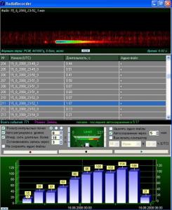

Зря Вы, ребята, ругаете РадиоРекордер! Да, прога недоработана. Но даже в сравнении с "известной" и "знаменитой" HROFFT более документальна!
В отличии от HROFFT, программа имеет ряд явных преимуществ. А именно:
• Имеет встроенную АРУ с возможностью настройки порога срабатывания (чувствительности) программы. Данное свойство исключает вмешательство наблюдателя, что очень удобно при круглосуточных наблюдениях!
• Трехступенчатый, настраиваемый ограничитель импульсных помех. При правильной настройке ограничителя помех и АРУ программы, RadioRecorder опознает импульсную помеху за метеорный бурст (т.е ошибается) один – два раза на каждые 40 – 45 приемов полезного сигнала. Т.е. общий процент ошибки гораздо ниже, нежели у HROFFT.
• Программа сохраняет аудио фалы бурстов в формате wav. (с возможностью последующего прослушивания) что очень полезно при исследовании свойств (скорость, направление полета и т.д.) метеоров потока. Также это свойство позволяет легко отфильтровать ошибки приема при дальнейшей обработке данных.
• Программа сама подсчитывает количество событий (бурстов) и строит диаграмму активности потока с указанием количества принятых за час бурстов.
• В отдельном окне программа выводит FFT и амплитудные спектрограммы сигнала, что очень способствует отсеву ошибок.
К сожалению, нельзя дать какие-либо рекомендации по настройкам программы. Качество настроек определяется опытом наблюдателя, настройки производятся индивидуально под применяемый приемник и антенно–фидерные устройства. На рис.3 показано окно работающей программы при активации опции «показ спектрограмм». В отличии от HROFFT, абсолютно не имеющей опций настроек, видны возможные варианты настройки программы.

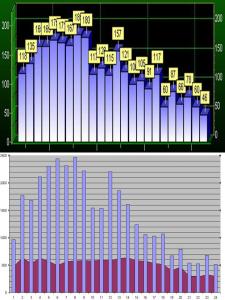

Привожу реальное сравнение работы HROFFT и RadioRecorder. На рис. приведен суточный график наблюдения Perseids-2008 за 17 августа 2008г. Из него видно, что кривая графика «общее время звучания бурстов», построенная из обработанных данных HROFFT в Microsoft Office Excel , идентична диаграмме «количество бурстов» программы RadioRecorder. В тоже время HROFFT, произвела абсолютно неадекватный подсчет количества событий (сплошной темный сектор диаграммы)!

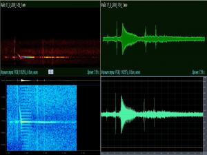

Укажу на недоработки программы. К сожалению FFT и амплитудные спектрограммы не несут в себе никакой информации кроме общей наглядности. Было бы полезно добавить в них частотно-временные оси, увеличить размер окон и разрешение спектрограмм, что позволит обрабатывать аудио файлы (определять скорости метеоров, амплитудную «яркость» вспышки и т.д.) без привлечения дополнительного программного обеспечения.
После таких доработак, программа Сергея Марченко RadioRecorder v.1.1 стала бы лучшей из всего радиометеорного софта под ОС Windows XP!!!
