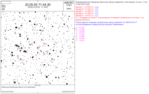

NN Cam - вспышечная звезда типа U Близнецов. Что есть в VSX по ней? Очень много! В поле "Reference" аж 6 ссылок на различных авторов. Звезда довольно изученная. Можно, конечно, получить плотные ряды, уточнить период между вспышками. Дабы на наблюдать "в стол", наблюдения нужно выслать в AAVSO.
Я больше тяготею к звездам, у которых нету световых элементов (периода и начальной эпохи), а также у которых нету типа переменности. Можно поработать на профессионалов, т.с. наблюдения "под заказ". В Цефее есть интересная затменная с деформацией кривой из-за запятнённости диска. Желательны наблюдения не только в минимуме, но и в максимуме. Я её наблюдаю около 2 лет. Правда сейчас пзс вышла из строя (( Наблюдения можно отправлять Андронову И.Л. Кстати, он одессит.
Карту прилагаю.
