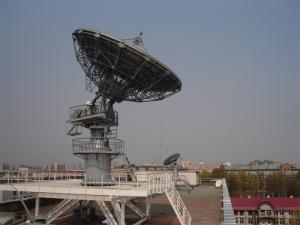

Имеется на крыше некое изделие:
антенна параболическая диаметром 9 м
вес 14 т
диапазон 8,0-8,4 ГГц
наведение программное,автосопровождение, ручное.
Если у кого есть мысли по поводу использования сего изделия в роли радиотелескопа, то излогайте, пожалуйста.

Lupus'у стало нехорошо, он сглотнул слюну и дикая тоска нахлынула на него...
Ээээ... vdg, простите, это же "Приемная антенна Белорусской космической системы дистанционного зондирования Земли", что в институте проблем информатики (извините, если неправильно назвал -- по памяти).
Как же ж её можно использовать "не по назначению"?
Тогда такой вопрос -- а кто нам разрешит её использовать для радионаблюдений? Какое отношение вы имеете к этому радиотелескопу?
Просто хочется заранее узнать нюансы, чтобы далее можно было развивать концепцию.
А радиотелескоп -- отличный! К нему, я так понимаю, есть полный комплект приёмного оборудования... Эх...
В общем, если это шутка, то очень злая шутка над несчастным дядей Lupus'ом!
Весной этого года, когда я вперые её увидел, я ходил вокруг, задрав голову, и мечтал... Very Happy
 Размер файла:  101.65 KB
 Просмотрено:  14473 раз(а)
Приемная антенна Белорусской космической системы дистанционного зондирования Земли »»»
Здание ОИПИ, на 5 этаже УП "Геоинформационные системы", которое и является владельцем и эксплуатантом БРВПК (Белорусско-российский высокоинформативный приемный комплекс, российское там незнаю даже что :( кроме страны происхождения ). Антенна туда входит и не одна она (на фоне 3-метровая видна и др.)
Это я собственно и интересно узнать. Я, как астроном наоборот, больше интересуюсь Землей и землей (смотря с какой высоты снимать).
Со спутников ДЗЗ принимаем все, что только можно. Даже спаяли некий девайс для расширения возможностей (лучше фирменного 'Razz' )
Первая мысль слету - принять какой нить Марс Экспресс или там что еще... Благо радиоаматоры дорожку уже проложили.
Я не говорил, что надо использовать. Вопрос чисто теоретический... 'Cool'
С другой стороны - вдруг с этого польза какая будет глобальная. Участие в международных программах там или еще что. Предлагайте. Раз пишу здесь, значит готов слушать. И нести, кстати, за эту инициативу некую ответственность. Что пером знаете...
Имею. Как не сложно уже догадаться, я тут работаю в соседнем отделе.

8.0 - 8.4 ГГц - это связной диапазон с низкоорбитальными спутниками диапазона X. Надо смотреть, какие помехи могут быть интересными в этом диапазоне.
Как вариант - исследование помех для приёма сигнала с того же КА (БелКой его называть не торопятся... вернее, не торопимся).
Я соберу информацию по энергетике РЛЦИ, и у меня походу дисер будет по этой тематике. А прослушивать эфир и ловить шум было бы полезно...
Может быть и другие темы и направления интересные найдутся...

Пока - навскидку - если наблюдения будут регулярными, можно организовать мониторинг потоков самых мощных внегалактических источников - достаточно брэндовое направление сейчас в радиоастрономии.

К сожалению, задержкка с ответом вышла больше двух дней -- долго ждал ответа от сотрудника Пущинской радиообсерватории (Владимир Самодуров, РФ).
Он обсудил этот вопрос с директором Дагкесаманским Р. Д., и вот что они высказали:
Предварительный круг объектов, которые можно наблюдать и исследовать которые имеет смысл с точки зрения научной ценности данных:
1) Солнце
2) Мониторинг сильнейших внегалактичексих источников - у них возможны даже посуточные изменения. Очень много здесь работают финны на 14-м телескопе в Мецахови. Для таких наблюдений как раз и нужен достаточно ссвободный инструмент.
3) Теоретически возможны еще мониторинговые наблюдения некоторых галактических истоников - остатков сверхновых, типа того же Краба (М1). Они имеют вековые изменения потоков, и там достаточно одного измерения раз в несколько месяцев, но смотреть
надо много лет.
Для дальнейшей проработки вопроса нужно знать ответы на следующие вопросы:
1). Я правильно понял, что полоса приема 400 Мгц? Или если это лишь приемное "окно" частот данного приемника, а сама полоса приема, перемещавемая внутри этого окна, сильно по-уже?
2). Необходимо выяснить помеховую обстановку у этого телескопа. Именно она будет определять в первую очередь круг его задач. Если обстановка нормальная, и уровень помех не чудовищен, то второй лимитирующий фактор - приемная аппаратура, ее чувствительность. А чувствительность, в свою очередь, зависит в первую очередь - от полосы. Ну и, разумеется, от класса аппаратуры - насколько она малошумящая. Чем меньше шумы аппаратуры, тем легче выделяется полезный сигнал.
Ответить на эти вопросы можно и в личку. Но без ответа невозможно сказать что-то конкретнее.

Да, 400 МГц - это полоса.
По поводу чувствительности я могу добыть лишь инфу по энергетике передатчика и предельные условия работы.
