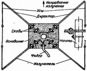

Антенну X-Beam обязательно опишу в ближайшие дни

Самодельнй антенный тюнер (АСУ-антенное согласующее устройство) Я могу и сам описать для сайта.
"Прибор настройки антенн для радиоастрономических наблюдений" -- это, или что-то другое?
Конечно же другое! То, что уже описанно мною - это для "продвинутых" радиоастрономов, имеющих знания по радиотехнике, умеющих их применить для КАЧЕСТВЕННОЙ настройки антенно-фидерных устройств. Антенный тюнер - это устройство для согласовки диапазонных, но не настроенных антенн. В радиолюьительской практике имеют шуточное название "обмани свое радио"... В основном применяются для согласования суррогатных антенн и для работы в полевых условиях. С помощью такого устройства можно и гвоздь согласовать, только КПД такой "антенны" будет мизерным!
