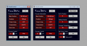

Добавлено: Сб Янв 17, 2015 12:12    Заголовок сообщения: Ответить с цитатой
Давно не подымалась тема Sad
По фокусеру в скором будет большое обновление.
Из вкусностей.
1. Выбор люфта
2. Усреднение измерения температуры.
3. Калибровка нуля по включению (датчик на фокусере) также в процессе работы. Опция так же будет полезна проблемным крейфордам.
4. Добавлены команды протокола.
Под это обновление также будут новый драйвер и конфигуратор.
Хочу немного рассказать о 3. Калибровка нуля.
В основном все эл.фокусеры без энкодеров работают по класической схеме. После сессии наблюдения или съемки при выключении сохраняется в памяти эл.фокусера позиция на которой был фокусер (у нас тоже).
Все хорошо пока вы или кто то ;D из знакомых не покрутит ручку фокусера, после таких манипуляций о позиции можно забыть, да и начинать работу нужно будет с установки фокусера в нулевое положение и привязки его позиции к нулю (set pos 0) и goto на позицию, самое главное ее тоже запомнить в своей голове :rofl: .
Что же происходит у нас на фокусере. При включении фокусера, фокусер идет и находит ноль, после чего благополучно идет на сохраненную позицию.
Можете крутить ручки фокусера как говорится на здоровье, можете перевозить телескоп с задвинутым фокусером. Very Happy Cool
 Размер файла:  25.17 KB
 Просмотрено:  8394 раз(а)
