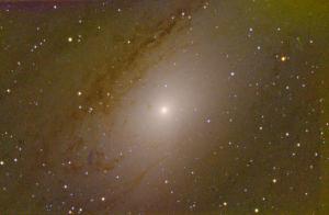

И опять я со своими скромными потугами чего-то снять и обработать в условиях Минской засветки. Решил попробовать поснимать M31, хотя этот объект слишком большой для моего телескопа. Поэтому влезла только центральная часть.
В сложение пошло 9 кадров по 10 и 15 минут, Минск, балкон, ШК 11" 1/10, без редьюсера, NEQ6, внеосевой гид, основная камера - самодельная Cam8.
Калибровка, сложение и постобработка в PixInsight, немного штрихов в Фотошопе.
Кроп по линиям сложения, 50%.
 Размер файла:  115.92 KB
 Просмотрено:  4884 раз(а)

Даёшь мозаику Smile

Ну, первое, что бросается в глаза - это недостаточность 9-и кадров, шумно и, либо не подходящие флэты, либо их нет совсем.

Флеты были, но не на всех кадрах хорошие) Попробую еще поснимать. Все равно на балконе особо не разбегаешься с поиском объектов. Что проходит - то и снимаешь))

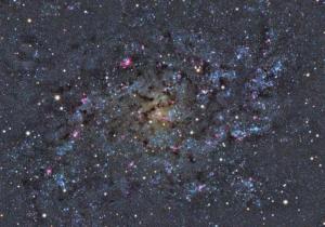

Еще одна попытка обработать галактику.
Сложил 40 кадров по 5 минут галактики M33. Минск, балкон, ШК 11" 1/10, только три кадра с редьюсером, остальные без, NEQ6, внеосевой гид, основная камера - самодельная Cam8.
Сам думаю, что рано мне пытаться снимать галактики, да еще и в Минске. Про обработку я вообще молчу, учиться и учиться. Буду тренироваться на звездных скоплениях)
Может кто хочет помучать исходники? Если что - вот тут файлик
 Размер файла:  135.98 KB
 Просмотрено:  4838 раз(а)
Андрей Иода

Жестоко ты ее. Surprised

Добавлено: Пн Сен 21, 2015 20:09    Заголовок сообщения: Ответить с цитатой
Изуродовал до неузнаваемости)))

Добавлено: Пн Сен 21, 2015 20:19    Заголовок сообщения: Ответить с цитатой
Я ж вроде тебе показывал основной процесс обработки.
Что то пошло не так? Very Happy

Добавлено: Пн Сен 21, 2015 20:45    Заголовок сообщения: Ответить с цитатой
Ну как бы все так и делал)

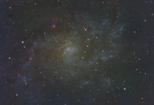

Может, вот этот вариант не такой страшный покажется? Правда в него включены всего 6 файлов по 15 минут, снятых с редьюсером на фокусе 2м.
Alz, у меня только есть вариант, снятый на ШК11, но M31 не влазит в поле камеры даже с редьюсером.
 Размер файла:  179.62 KB
 Просмотрено:  4750 раз(а)

Второй вариант намного лучше.

Саша, попробовал твой исходник. Пока у меня мастерства не хватает чтобы из него что то вытащить. Хотя уже подустал под вечер и спать хочу. Но исходник точно плох.
Как ты его калибровал и калибровал ли флэтами?
 Размер файла:  259.7 KB
 Просмотрено:  4730 раз(а)

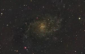

Саша, с твоего разрешения. Smile
Мне исходники понравились. Сложилось там что-то неровно, т.к. слева на 9 часов у ярких звезд сигма-клиппинг что-то выгрыз.
Я попробовал быстрым путём: Вырезал центр, открыл его в FitStacker, в нем, гамма 40, баланс белого (левой кнопкой с шифтом выделил фон неба, правой кнопкой центр галактики, жму кнопку Авто и смотрю результат, если плохо, Ресет и с новыми выделениями, 2-3 итерации и готово), далее выравнивание цветного градиента - поставил чек Spline, Area - 200, Iter. - 3, нажал Flatt, сохранил в PNG. Потом фотошоп. В нем - Curves (за центр кривой на 1 мм влево, получается дуга слегонца и так 7-9-10 раз), Levels (чуть-чуть), Color bal. (Cyan-, Blue- в тенях и полутенях), Vibrance, Image size (67%).
 Размер файла:  1.53 MB
 Просмотрено:  4727 раз(а)

Да, кстати, с калибровкой косяк точно.

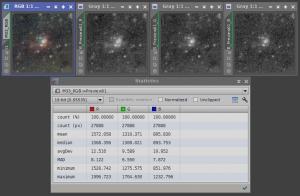

Вообще, даже без статистики (хотя, разница в цифровом выражении и не большая) видно, что зеленый канал более "гладкий"... Больше кадров надо ))
 Размер файла:  112.64 KB
 Просмотрено:  4717 раз(а)

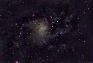

Спасибо ребята. По калибровке - да, были проблемы. Новые снимки стараюсь сразу калибровать и проверять, чтобы отработало корректно. Буду кадры набирать, авось что и получится получше.

Я тут еще попробовал помучать исходник. Вроде как немного лучше получилось... Выкладываю в 100%
Как думаете, имеет смысл еще поснимать этот объект с редьюсером? Или забить на него?
 Размер файла:  803.42 KB
 Просмотрено:  4664 раз(а)
