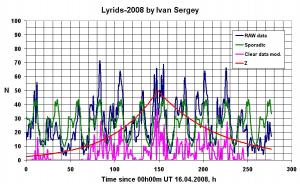

Предлагаю Вашему вниманию результаты радионаблюдений метеоров в апреле 2008 года. Использовал 5 элементную антенну, автомагнитолу, компьютер 400Мгц, программу детекции SpectrumLab, направление антенны 270 градусов, угол элевации 5 градусов. Рабочая частота 90,4 МГц. Наблюдения проводились в автоматическом режиме 24 ч в сутки. Я просматривал все спектрограммы на предмет поиска и подсчета числа мрсов. Разрешение спектрограмм - 2 минуты. Помехи очень хорошо были видны. По-момему и отражения от самолетов и качество поступающей электроэнергии и много еще чего непонятного. Пик не очень выделяющийся, но все-таки он просматривается. Выводы делайте сами.

На мой взгляд наблюдения следует выкладывать посуточными графиками. Пришел к этому выводу обрабатывая собственные наблюдения. В этом случае гораздо лучше видны обязательные утренний максимум и вечерний минимум метеорного фона. Брать среднее значение активности потока за сутки и строить график активности уже именно так. Это более наглядно и реально отобразит активность того, что наблюдалось.

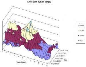

ИМХО было бы неплохо ещё формировать трёхмерные гистограммы, где по одной оси откладывались бы сутки, а по другой - часы суток. Программульку для построения их по набору точек наваять - дело нехитрое.

Вот бы автоматизировать "просмотр и поиск" мрсов на спектрограммах! А то самоммоу все просматривать это ужос!!! сколько времени уходит... А до трехмерных диаграмм доберемся Smile
Сообщения: 4895
Добавлено: Чт Сен 04, 2008 17:53    Заголовок сообщения: Ответить с цитатой
А какой конкретно софт автоматом строит графики посуточной активности и по месяцам? Или ваять надо? С Альфредом согласен частично. Когда речь идет о поиске пиковой активности, усреднять данные за сутки, некорректно. Во внепиковые ночи - пожалуйста!

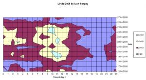

Если хочется быстренько посмотреть -- то можно в Exel. Картинки и файл с графиком в аттаче.
Данные ещё буду обрабатывать, но сразу могу сказать: Иван, я тебя поздравляю -- у тебя в "магнитольком" исполнении получилась классическая кривая спорадики с минимумом в 18:00 + метеорная активность поверх. Wink

2D-график поля активности Лирид-2008 по данным Ивана Сергея

3D-график поля активности Лирид-2008 по данным Ивана Сергея

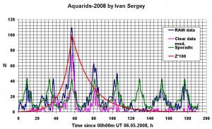

Обработал я данные радионаблюдений двух потоков, выполненные Иваном Сергеем -- Лириды-2008 и Аквариды-2008.
В общем, очень и очень не плохо!
Данные обрабатывались на основе метода Стиерта (Christian Steyaert). В результате анализа из сырых данных был выделен спорадический фон, выделена чистая активность потоков а также построены профили суммарной активности потоков. Сравнение данных с данными других наблюдателей показало адекватность полученных Иваном данных.
Для начала есть парочка вопросов: каков азимут и элевация антенны при наблюдении обоих потоков, какова частота? Указанное время -- это UT или наше летнее?

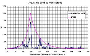

Аквариды-2008: максимум потока пришёлся на 9h 08.05.2008. На первом рисунке представлены графики с необработанными данными, выделенный спорадический фон, выделенная активность Акварид а также профиль активности (кривая Z). На второй картинке отдельно представлены графики реальной активности и общий профиль.

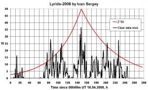

Лириды-2008: максимум потока пришёлся на 6h 22.04.2008. На третьем рисунке представлены графики с необработанными данными, выделенный спорадический фон, выделенная активность Лирид а также профиль активности (кривая Z). На четвёртой картинке отдельно представлены графики реальной активности и общий профиль Лирид.

Графики с необработанными данными, выделенный спорадический фон, выделенная активность Акварид а также профиль активности (кривая Z)

Графики реальной активности и общий профиль активности Акварид.

Графики реальной активности и общий профиль активности Лирид.
