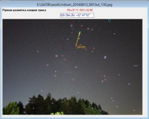

А вот под утро был какой-то монстр (не слабее -6m), но затвор моего фотика оборвал его на полуслове (может кто удачнее снял?). Кстати, heavens-above.com ничего про этот Иридиум не говорит. Может это был и не Иридиум вовсе?

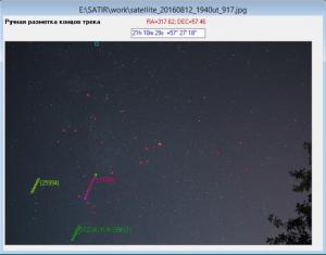

Я сначала тоже подумал, что это тройка NOSS'ов пыхнула, но всё оказалось интереснее -- ты получил довольно редкий кадр, на котором снято сразу три ярких объекта, но совершенно разных по семейству. Левый, который пролетал через Дельфина -- это ИСЗ "TERRA" (SCN 25994), средний, котрый пересёк Стрелу -- ступень китайской РН "Чанчжэн-2C" (SCN 39364), а правый, который пересёк Орла -- другая ступень другой китайской РН "Чанчжэн-4C" (SCN 39211). Начало съёмки было примерно в 19h40m55s UT, экспозиция около 8 с. Вся троица летела в одну сторону -- вниз к горизонту.
До этого я видел фото, на котором было сразу три ярких, не связанных друг с другом, спутника только один раз.

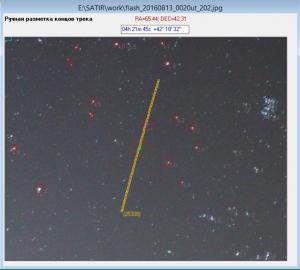

А вот этот "анти-персеид" уже следил за БАФом. Very Happy Это бликанул своей огромной ФАР-антенной американский шпиён "Topaz-2" (реальное название серии узнали после проделок Сноудена) -- он же "FIA-Radar 2", он же "NROL 25", он же "USA 234" (SCN 38109). Серия спутников -- наследник серии Lacrosse, из которых наблюдателям наиболее известен 5-й за свою вспышку до нулевой звёздной. Но чтобы вот так вот пыхнул "USA 234"... Тебе бы этот снимок в тему кинуть.

Добавлено: Пн Авг 15, 2016 01:58    Заголовок сообщения: Ответить с цитатой
Lupus писал(а):
Я сначала тоже подумал, что это тройка NOSS'ов пыхнула, но всё оказалось интереснее -- ты получил довольно редкий кадр, на котором снято сразу три ярких объекта, но совершенно разных по семейству...
О, интересно! Спасибо за детализацию. На всякий случай уточню - выдержка была 10 сек., фотик отбил время 19h 40m 42s UT (время в фотоаппарате настраивал давновато). Зато теперь поправка точно известна. Smile
Виталик, может ты еще следующий кадр пробьешь с Иридиумом, которого хэвенс-абув потерял. Время съемки по exif 00h 13m 43s UT (13 авг.), выдержка 30 сек.
P.S. Ты меня опередил...

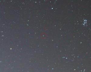

Первый. На одном из кадров обнаружил вспышку (там даже сразу 2 вспышки - вторая слабее). На соседних кадрах ничего нет. Вспышка похоже реальная, т.к. кома объектива просматривается. Ниже анимация из пяти 30-сек. кадров и 100%-ный кроп. Это что, геостационары так бликуют?..
ГСС могут бликануть до 2-3 звёздной, но сейчас не сезон, объект довольно далеко от основного пояса, да и тень Земли в другой части неба -- в Козероге для ГСС, а они пыхают при входе/выходе в тень. Можно было предположить, что какой-то геостационарный монстр с панелями по 20 м длиной вощёл в штопор, но нас спас кроп, на котором есть две вспышки. Сходу можно предположить, что это две вспышки одного и того же объекта за одну экспозицию (как я понял далее, она была секунд 30). Тогда это не ГСС, а что-то относительно низкое, хотя и медленное.
Объектом оказался ИСЗ "GLOBALSTAR M015" (SCN 25308) из одноимённого телекоммуникационного созвездия. Высота орбиты 1400 км, вышедшие спутники этого созвездия давно знакомы наблюдателям -- дают вспышки. Конкретно этот ИСЗ попадался не раз и системе ММТ: http://astroguard.ru/satellites/205 (кликая по буквам L или S в таблице можно смотреть кривые блеска). Иногда он действительно даёт узкую яркую вспышку.
Вот только с её яркостью я не разобрался -- на анимации она гораздо больше, чем на кропе...
