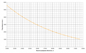

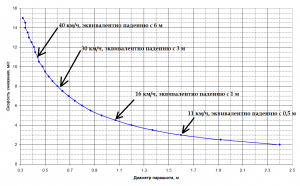

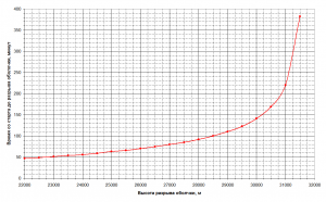

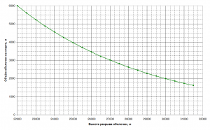

И несколько картинок с расчётами исходя из массы зонда 1 кг.
Первая (h vs speed_up) показывает, какая скорость подъёма у зонда будет, если хотеть достичь заданной максимальной высоты подъёма. Выше 29 км оболочка едва ли выдержит, поэтому делать скорость меньше 4.5 м/с смысла нет. Ну, может немного повыше задать -- вдруг оболочка на 29 км не лопнет? Very Happy
Вторая (h vs t_burst) показывает, что если мы так подобрали скорость подъёма, что достигаем заданной высоты h (скажем, 29 км), то на это уйдёт 110 минут, т.е. зонд будет подыматься почти 2 часа. Снижая скорость подъёма, можно значительно увеличить время подъёма -- и два, и три часа.
Третья (h vs F) показывает нам, как задать высоту подъёма -- по подъёмной силе, создаваемой оболочкой. На этапе наполнения цепляем к ней цифровой безмен (к оболочке без зонда!), прикреплённый к земле, и смотрим его показания. Для достижения 29 км достаточно подъёмной силы 1.75 кг.
Четвёртая (h vs Volume) показывает, сколько литров гелия нам нужно закачать в оболочку, чтобы она достигла заданной высоты h. Для 29 км это 2250 л. В 40 л баллоне под давлением 150 атм находится 6000 л.
Пятая (D vs speed_down) показывает, какого размера нам нужен парашют, чтобы его скорость снижения у земли не превысила заданного значения. Для килограммового зонда для достижения скорости спуска 2.7 м/с (какая была у первого зонда) нужен парашют диаметром 2.49 м, что слишком. При диаметре около метра (как у первого зонда) скорость спуска будет около 4.8 м/с (17 км/ч), что эквивалентно падению зонда с высоты 1м20см -- вполне терпимо.
