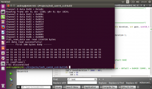

Добрый день!
На волне завести Cam10 под линуксом для работы в StarsPI решил портировать драйвер под Линукс/INDI, и что-то даже получилось ;) Никаких сложностей не возникло, с сенсором довольно просто общаться. Чтение кадра никак не давалось, но выяснил, что проблема в виртуалке. На не виртуалке все заработало сразу. ;D
Сырой тестовый вариант тут:
https://github.com/doctorandrey/indi_cam10_ccd
Сделано на основе линуксовой версии драйвера длс Cam86 от Gilles Le Maréchal (gehelem) https://github.com/gehelem/indi_cam86_ccd
Картинки пока нет, но читает тестовый кадр, генерируемый сенсором, как и виндошная версия. На скрине результат работы после записи в регистр сенсора 0х32 тестового паттерна 0x155
 Размер файла:  163.97 KB
 Просмотрено:  7139 раз(а)
Поблагодарили(1): Alexander

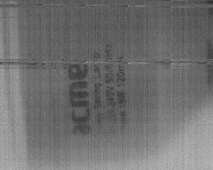

А вот так мы пока рисуем )))

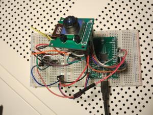

Собрал Cam10 - конструктор, практически без пайки (лишь к кварцу пришлось проводок припаять) Very Happy
Тоже глючно рисует. Что-то libftdi линуксовый крововат...
 Размер файла:  259.57 KB
 Просмотрено:  7041 раз(а)

А не в длине ли проводов дело? На мегагерцах уже идут существенные наводки.
А чип оригинальный или китайская подделка?

В версии в круглом корпусе - оригинальный с farnell, в "конструкторе" - отладочная платка с ebay (китай). Оба варианта рисуют с полосками.

Да, еще автор линуксового драйвера для Cam86 писал на клаудях, что фирменный драйвер FTD2XX работает на ура, а с libftdi всё через танцы вокруг чтения. Он склонился в пользу последнего, т.к. оригинальный может работать только с одним FTDI устройстовом и если есть в системе еще что-нибудь, то будет проблема.
Обычные метровые провода. Короче нету. Изменение битрэйта никак не влияет на картинку.
