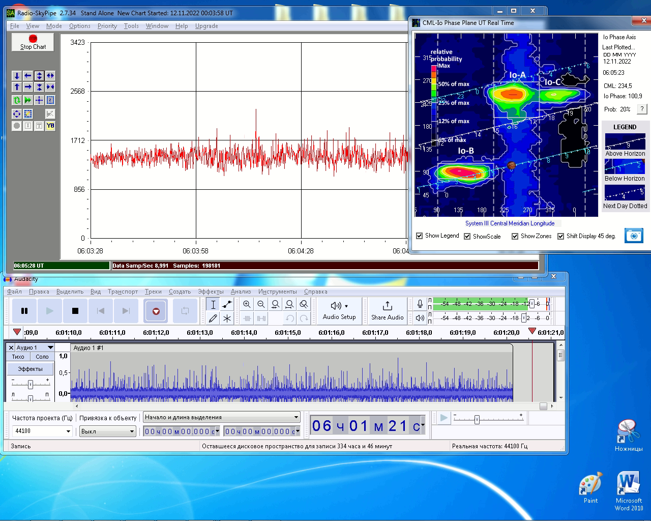

Всем добрый день! Хотел сравнить данные по радионаблюдению Юпитера сегодня. Ориентировался по програме rdio jupiter pro. Сначала как мне показалось, Удалось зафиксировать S вспышки. Но смущать продолжительность этих вспышек. Несколько часов. Кроме того сам Юпитер находился за горизонтом, хотя этот факт можно объяснить тем что эл.маг излучение распространятся в кв диапазоне. И примая видимость здесь не играет роли. ? Или я принимаю помеху.
