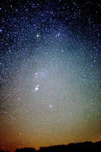

При обработке астрофото очень часто сложно выставить правильное соотношение цветов при отсутствии откалиброванного или просто более-менее приличного монитора (например при обработке изображения на ноутбуке). Я в таких случаях использую метод, который на просторах интернета ранее не встречал, хотя наверняка я изобрел еще один велосипед Smile.
Метод заключается в размывании изображения и автоматическом выставлении точки серого. Показывать принцип буду на примере фото Андрея (Shooter), которое он опубликовал здесь. Обработка будет производится в GIMP-е, но подойдет любой более-менее продвинутый графический редактор.

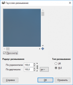

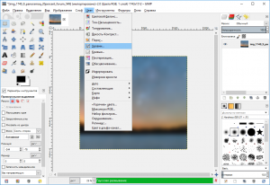

Во первых, загружаем фото в программу и применяем гауссово размывание с большим радиусом - иллюстрации 01 и 02.

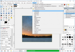

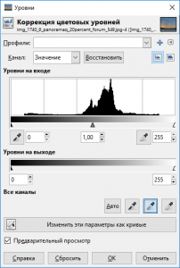

Далее выбираем инструмент уровни, включаем режим взятия точки серого на изображении и берем образец в области фото, где есть серый цвет. В данном случае я выбрал область снега в нижней части фото - иллюстрации 03, 04.

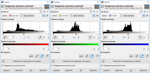

После этого проверяем значения уровней, которые выставила программа для каждого канала и запоминаем их - иллюстрация 05.
На этом подготовительный этап завершен. Теперь отменяем фильтр размывания и уже на исходном изображении выставляем уровни по полученным ранее значениям для каждого канала. На этом все. Сравнение до-после показывает разницу в исходном и обработанном фото. Хорошо заметно, что в верхней части созвездия Ориона проявилась большая водородная туманность, которая была почти не видна в исходном изображении.

Саша, спасибо за пример. Но хочу заметить одну важную вещь. Пейзаж далеко не всегда должен иметь максимально реальные цвета с максимально правильным балансом белого. Это пейзаж, который едва ли претендует на научную достоверность в плане цветопередачи. В первую очередь он преследует эстетическую сторону вопроса. А на мой взгляд, цветовое решение, примененное в моей обработке, выглядит более приятно, нежели более теплый баланс белого. К тому же, я не вполне уверен, учитывая все этапы обработки, что применение на данном этапе калибровки по снегу является наилучшим решением. Такое надо делать в самом начале на мой взгляд. Ибо снег то теперь серый с большего, а лес и небо ушли в желтые тона.
К слову, водородные туманности на моих мониторах абсолютно одинаково читаются на обоих снимках. Smile

Я просто взял твое фото как последнее опубликованное с явным перекосом в синий канал Smile. Я его не критикую ни в коем случае, просто пример обработки. Само собой, что обрабатывать нужно фотографию в максимально доступном качестве. В данном случае за эталон был взят снег как наиболее равномерная область. И он в любом случае имеет белый цвет.

Как показывает мой опыт, на таких снимках, особенно при попытках вытянуть по-максимуму, никогда не бывает такого, чтобы баланс белого был абсолютно одинаковым для теней и светов. Сделаешь белым снег- будет желтым небо и тени. Сделаешь черным небо - потеряешь или детали, или снег тоже станет черным и т.д. Всякие такие штуки в зависимости от ситуации приходится править масками индивидуально. Возможно, если бы снег на моем снимке выглядел менее синим, то не было бы восприятия "перекоса в синий цвет". Но я оставил его таким специально, чтобы лучше читался teal - orange, который я очень люблю и в котором обрабатываю большинство своих снимков.

Тут проблема скорее в том, что глазами человек никогда не увидит всех этих цветов из-за ограниченной чувствительности глаз. Поэтому нет какого-то общепринятого цветового стандарта. И приходится задействовать косвенные методы коррекции на основе тех объектов, цвет которых нам хорошо знаком. И баланс белого при такой коррекции получается наиболее близким к реальному. Если обрабатывается все изображение сразу, то не будет "Сделаешь белым снег- будет желтым небо и тени." Они станут такими, которые мы бы могли увидеть при более совершенных глазах. То, что на фото кажется неправильным - всего лишь результат восприятия. И у каждого оно свое. Как говорится, на вкус и цвет все фломастеры разные Smile.
По поводу того, что на твоих мониторах одинаково хорошо виден водород тут вопрос либо в настройке мониторов, либо в личном восприятии цветов. Я разницу вижу очень четко. Например, дуга, которая опоясывает пояс Ориона, заметна на обработанном изображении. На исходнике я ее почти не вижу.
А я её здесь не вижу ни на одном изображении - ни на исходнике, ни на обработанных)))

Я дугу тоже не вижу нигде :)
Заметен наиболее яркий сектор примерно с 8 до 11 часов. Он очень слабый, но виден. На исходнике, если зарезать уровни до дикого контраста видно почти всю дугу. Кстати, на исходнике цветовой баланс гораздо ближе к истине.
