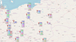

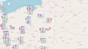

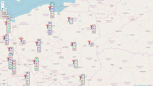

В аттаче три карты -- частот FM-станций (в МГц) с мощностью более 100 кВт в радиусе 1500 км от Минска, поляризаций (v -- вертикальная (как у вас), h -- горизонтальная, как у диполя), и мощности (в кВт). Попробуйте половить кандидатов в местных "окнах" FM-эфира эти частоты.
Карта FM-станций, частоты.
 Размер файла:  839.22 KB
 Просмотрено:  13114 раз(а)
Карта FM-станций, частоты. »»»
Карта FM-станций, поляризация.
 Размер файла:  835.04 KB
Карта FM-станций, поляризация. »»»
Карта FM-станций, мощность.
 Размер файла:  872.06 KB
Карта FM-станций, мощность. »»»

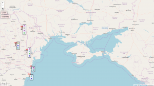

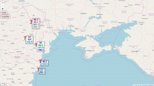

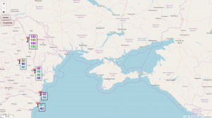

Для Ростова-на-Дону карты в аттаче, ограничение по мощности передатчиков больше 50 кВт. Если частоты не подходят, будем искать варианты.
Можете и сами -- на https://fmscan.org/main.php
Вводите местоположение (location) и фильтром (filter) отсекаете нужные вам параметры. В columns указываете, какой именно параметр отображать на карте.
частоты
 Размер файла:  750.01 KB
 Просмотрено:  13080 раз(а)
частоты »»»
поляризация
 Размер файла:  753.62 KB
поляризация »»»
мощность
 Размер файла:  762.98 KB
мощность »»»

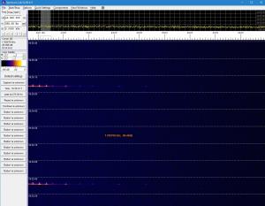

Всем добрый вечер!

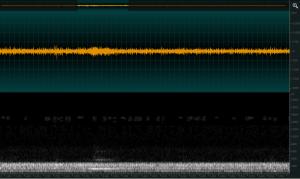

Выношу на суд мой первый результат. Если я не ошибаюсь, то это бурст несущей частоты ТВ сигнала. Начало на 2.7 сек. Плохое аудио- следствие простого слухового ожидания и записи на смартфон. На картинке смотрите выделенный сегмент.

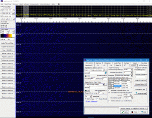

Здравствуйте! После длительного вынужденного перерыва снова начал подготовку к радионаблюдениям метеоров в FM диапазоне. Возник ряд вопросов, из-за непонимания которых я дальше не могу двигаться.
Значит, я выбрал ФМ станцию, находящуюся от меня на расстоянии 250 км и вещающую на частоте 66,8 МГц. На этой частоте в моем городе не вещает ни одна из станций (проверял в разное время суток).
Из оборудования: антенна (на данный момент) - диполь, приемник - RTL SDR свисток ( https://www.olx.ua/obyavlenie/new-rtl-sdr-v3-radioskaner-500...tl-sdr-blog-IDgCutY.html?sd=1#4d8a8e896e ), есть и МШУ ( https://www.olx.ua/obyavlenie/maloshumyaschiy-usilitel-mshu-...f5189z-3-5v-IDBHt66.html?sd=1#f6fd3f976c ).
Софт: SDRSharp, Spectrum Lab, Virtual Audio Cable.
Как я понимаю, я должен настроить SDRSharp на частоту 66,8 МГц (см. приложение). В случае появления метеора, сигнал от передающей станции отразится от ионизированного следа метеора и моя антенна его уловит. На "водопаде" в SDRSharp должен появится след на частоте 66,8 МГц, величина которого будет зависеть от размера ионизированного следа. Правильно? Какая модуляция должна быть установлена?

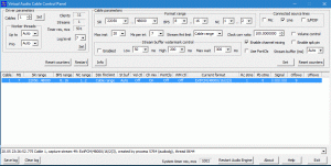

Но для автоматизации наблюдений необходимо вести постоянную регистрацию данных, для чего и нужна программа Spectrum Lab, а Virtual Audio Cable является "соединительным кабелем" между этими программами.
Я только не могу разобраться с настройками в Spectrum Lab (см. приложение). Какие основные настройки мне надо сделать для фиксации сигналов радиометеоров? И как будет выглядеть радиометеор в Spectrum Lab?
Очень надеюсь на Вашу помощь!
