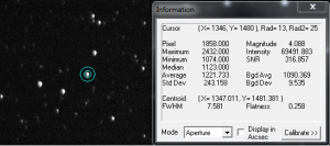

Есть совершенно чёткая метрика качества фотометрии: отношение сигнал/шум. Из него как раз и следует точность фотометрии. MaxIm DL умеет мерять его апертурным методом. Можешь для снимков, для которых ты даёшь оценку в тысячные, указать уровень яркости самого яркого пикселя изображения объекта, отношение сигнал/шум, он же SNR, и размер используемой апертуры в максиме? Просто чтобы проверить данные. Если промах будет не на порядок - я готов поверить в подобные точности. Тогда они не будут голословными.

Добавлено: Вс Ноя 01, 2015 21:18    Заголовок сообщения: Ответить с цитатой
Вот, например, для KIC 8462852 , SNR около 300, что даёт точность фотометрии порядка 0.015 зв.вел. Это я снимаю зеркалкой. А ведь транзиты зеркалкой не снимал, только мидовской камерой. Размер апертуры -13.
Это не правильно. Апертуру рекомендуют от 2.5 до 3.5 FWHM. На твоем изображении это 7.581х2.5~18. А вообще снимок с FWHM 7.5 пикселей (не секунд!) по мне должен быть отправлен только в помойку. Как такое получить? Сфокусироваться лень, что ли?
Здесь похоже я не прав, запутался в терминах. В максиме выставляется радиус апертуры, а в мануале говорится о диаметре. Так что получается выставлять нужно в максиме 1.5-2 значения fwhm.

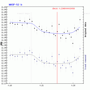

Добавлено: Вт Дек 08, 2015 20:43    Заголовок сообщения: Ответить с цитатой
В ночь с 6 на 7 декабря отнаблюдал транзит WASP-52b в Пегасе. Закончить наблюдения помешала облачность (нехватило каких-то 20-30 минут). Снимал в прямом фокусе 20-см Ньютона с Кенон 400 D, ISO 400, exp.30 s., сложение с усреднением по 10 снимкам с шагом по стеку 10 кадров. Точность фотометрии в начале наблюдений около 0.005, в конце около 0.01-0.015. Данные отправил чехам в TRESCA. По относительному размеру планеты и наклонению орбиты мои наблюдения хорошо вписываются в каталожные в пределах ошибок.

Добавлено: Пт Дек 11, 2015 00:48    Заголовок сообщения: Ответить с цитатой
Я не спец в точной фотометрии, но лично мне кривая нравится -- неплохо получилось.
