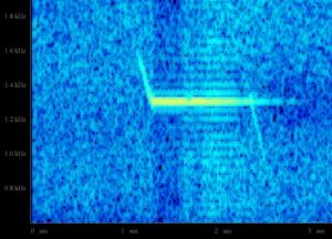

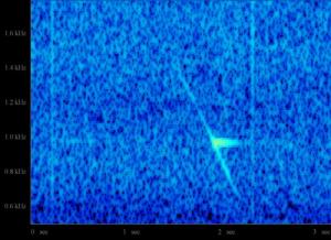

Этот слабый августовский поток я специально наблюдал с 28 по 31 августа вблизи максимума его активности в двух программах: HROFFT (17:00 UT 29.08.08 – 19:00 UT 31.08.08) и RadioRecorder (16:00 UT 27.08.08 – 19:00 UT 31.08.08), дабы еще раз убедиться в превосходстве одной из них. Как специально, в помощь моим замыслам все дни наблюдений стояла грозовая погода с избытком грозовых разрядов и атмосферных шумов в радиоэфире. Как и ранее, обработка файлов HROFFT велась в программе HROFFT to RMOB v 3.0, с последующим переносом данных в Microsoft Office Excel 2003 и построением диаграммы. Файлы данных, полученные в RadioRecorder, я дополнительно просмотрел и удалил ошибочные из них.
К сожалению из-за плохого зрения (оперировался в марте 2008г, следующая операция "почти завтра" в октябре 2008г) я не смог адекватно освоить метод Стиерта. Домашние просто выгоняют меня от ПК (надеюсь временно!). Данные отосланы В.Мечинскому на последующую обработку (большое СПАСИБО за поддержку!). Здесь я привожу мои "умозлОключения" по максимуму потока. Приношу ВСЕМ извинения за некорректную обработку собственных наблюдений...
В диаграммах от Microsoft Office Excel 2003 приведены рисунки обработанных данных. Согласно статье "Радио-метеоры. Том 1", вычитаем спорадический фон. Он на графика виден максимумами от 00:00 до04:00 по UT. Из сравнения двух программ видно, что максимум метеорной активности приходится в программе RadioRecorder на:
Точка 25(38)
Точка 50(40)
Точка 71(48)
Точка 95(48)
В программе HROFFT он дублируется:
Точка 52(522-1323)
Точка 76(66-2155) – «засветка».
По-моему это есть набор и максимум потока. Извините за неадекватность обработки данных... Надеюсь Виталий подтвердит/опровергнет мои "умозлОключения", сделанные "дедовским" способом... (МОЕ большое СПАСИБО!). Также буду признателен И.Сергею, если он выложит в тему посуточные графики этого метеорного потка, дабы можно было подтвердить/опровергнуть мои мысли по разности времени максимума в наших наблюдениях по потоку Perseids-2008.
В файлах, приводимых ниже, привожу очень интересные FFT спектрограммы метеоров данного потока. Ранее таких следов я не регистрировал! Что мы видим? Видим влет метеора в атмосферу на большой скорости (верхний "хвостик"), последующий взрыв и образование плазменного облака (основной след отраженной несущей) и последующий доплер-эффект после раскола метеорного тела. На мой взгляд это говорит о физической природе метеорного тела. Оно должно быть рыхлым, чтобы метеор при сгорании раскололся на части.
