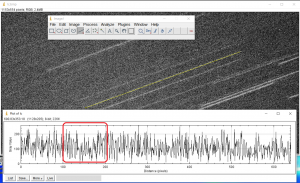

Добавлено: Вс Ноя 03, 2019 00:31    Заголовок сообщения: Ответить с цитатой
У меня только один фотоснимок. А как сделать кривую яркости по единственному фотоснимку?
Скачай программу ImageJ, загрузи в неё JPEG -- а дальше читай отрывок дока в аттаче. От тебя просят измерить яркость вдоль трека звезды на фото, которая покрывалась спутником.
 Размер файла:  988.69 KB
 Просмотрено:  6315 раз(а)
ImageJ_phot_curve.doc
 Размер файла:  553 KB
 Скачано:  241 раз(а)
Поблагодарили(3): astroivan, bis, bigol

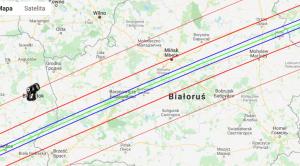

Добавлено: Сб Ноя 09, 2019 00:14    Заголовок сообщения: Ответить с цитатой
ВНИМАНИЕ!
Покрытие очень яркой звезды - 6,7 м!
Полоса шириной 15 км немного южнее Минска, но зона ошибки 1-сигма также охватывает Минск.
http://asteroidoccultation.com/2019_11/1113_1153_62690_MapE.gif
Пожалуйста, следуйте 23:03 - 23:05 UT
Из-за яркой звезды это хороший пример для молодых наблюдателей, студентов - стоит организовать групповые наблюдения.
 Размер файла:  233.01 KB
 Просмотрено:  6206 раз(а)
Поблагодарили(3): bis, astroivan, Балюк Игорь

Добавлено: Сб Ноя 09, 2019 22:41    Заголовок сообщения: Ответить с цитатой
Woytek писал(а):
ВНИМАНИЕ!
Ошибка полосы может быть достаточно большой, поэтому имеет смысл и наблюдение на местах. Была бы погода... И таймер с привязкой по времени.

Добавлено: Ср Ноя 13, 2019 18:27    Заголовок сообщения: Ответить с цитатой
SkyFox писал(а):
Woytek писал(а):
ВНИМАНИЕ!
Погода вроде бы намечается .. Только не знаю - как она продержится ..
В полосе К2 днём прекрасно слышны сигналы RWM .. Контрольный главный секундомер (на 100 часов непрерывного хода) запущен в 15:25:00.0 минского времени.
