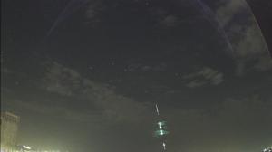

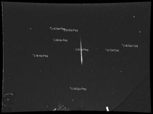

Симпатичный яркий метеор (спорадик) в ночь на 8 сентября, давший зеленое свечение в облаках.
 Размер файла:  1.23 MB
 Просмотрено:  2714 раз(а)
Поблагодарили(1): MY

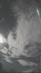

Прошлой ночью снова попался болидик, и опять в облаках.
 Размер файла:  1.97 MB
 Просмотрено:  2675 раз(а)
 Размер файла:  1.64 MB

Я смотрел, в Гродно с погодой было еще хуже. Кроме того, болид пролетел в мертвой области кадра, где базисов почти никогда не бывает. Так что надежды мало.
P.S. Aналайзер приписывает болиду KDR (kappa Draconids)

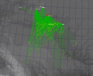

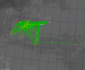

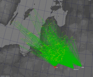

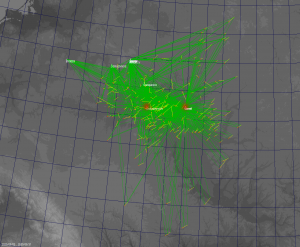

Гродно. Три ip-камеры - BY0001, BY0003, BY0004 под управлением RMS.
Хорошая погода, особенно в дни максимума, позволила собрать отличный метеорный урожай. Количество базисов, в которых поучаствовали камеры:
- BY0001: 389 базисов
- BY0003: 135 базисов
- BY0004: 307 базисов
Камера BY0003 долгое время оставалась без поддержки, но появление камер в Деражном, в т.ч. новой DERAZHNOE_32 заставили эту гродненскую камеру проснуться. Ну а камеры BY0001 и BY0004 уже традиционно являются очень важными для нашей беларусской сети, т.к. собирают много метеоров и хорошо контачат с камерами в Минске и Деражном.
 Размер файла:  156.09 KB
 Просмотрено:  2596 раз(а)
 Размер файла:  98.89 KB
 Размер файла:  176.08 KB

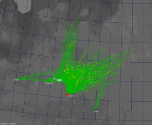

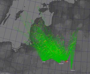

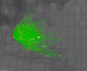

Деражное. В августе там работали три камеры - 30 (ASI290MM), 31 (SVBONY SV305), 32 (AHD IMX327).
DERAZHNOE_31 - это моя мобильная камера, которая всегда там где я. В моей форточке она называется MINSK_V_18. Одну ночь в августе она также работала в Крылово (Krylovo_35). Чувствительность у нее невысокая, но собирает метеоры исправно.
- DERAZHNOE_30: 572 шт.
- DERAZHNOE_31: 134 шт.
- DERAZHNOE_32: 255 шт.
Поначалу я думал, что камеры в Деражном будут не сильно нужны, т.к. Гродно уже и так сочетается с Минском. Но выяснилось, что это не так. Базис между Гродно и Минском слишком большой и появление камер в Деражном оказалось очень эффективным. DERAZHNOE_30 - это чемпион по сбору базисов в августе среди всех камер. А в ночь 12-13 она одна словила 305 метеоров (и даже больше, но некоторые ролики оказалась битыми - я их в расчет не беру).
DERAZHNOE_32 тоже оказалась очень к месту. Она смотрит на ю-ю-в и хорошо сочетается с украинской сетью. Учитывая украинские камеры, она поучаствовала в 367 базисах. Нужно отметить, что эта камера начала работать только с 9 августа.
К сожалению, я не уверен, что камеры в Деражном останутся там на зиму. В доме никого не будет, дом не будет отапливаться... в общем боюсь я их там оставлять на несколько месяцев. Да и вандализм никто не отменял, хотя место там тихое.
 Размер файла:  181.77 KB
 Просмотрено:  2591 раз(а)
 Размер файла:  128.53 KB
 Размер файла:  150.98 KB

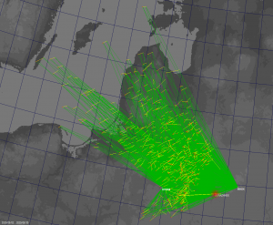

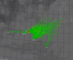

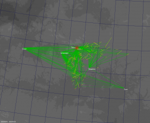

Минск. Много камер, смотрят почти во все стороны.
- MINSK_03: 152 шт. (ASI174MM, стоит у Кости)
- MINSK_14: 86шт. (ip-камера, стоит у Кости на балконе)
- MINSK_V_18: 18шт. (SVBONY SV305, работала из моей форточки только несколько дней в августе)
- MINSK_19: 56 шт. (AHD IMX327, работала из моей форточки пока не уехала в Деражное в качестве 32-й)
- MINSK_23: 367 шт. (AHD IMX327, стоит у Миши на балконе)
- MINSK_24: 263 шт. (AHD IMX327, стоит у Миши на балконе)
Про 23-ю нужно сказать отдельно. Камера смотрит на запад через центр города. До начала августа она собирала метеоров раза в 2-3 меньше чем 24-я, которая смотрит на север в темный сектор неба. Тогда у 23-й не был удален ик-блок фильтр. Я полагал, что нет смысла его удалять, поскольку камера смотрит на засвеченный городом сектор неба - все-равно чувствительность не разогнать... и был не прав. В начале августа фильтр был удален и камера просто ожила. Я думаю, причина в следующем. С удаленным фильтром пришлось баланс белого скорректировать, чтобы цвет был близок к естественному - уровень красного был уменьшен. А с уменьшением красного и засветка от города ушла, а метеры - нет, т.к. у них есть свечение в ИК. В результате, отношение сигнал-шум улучшилось. Теперь эта камера ловит метеров не меньше чем 24-я, которая смотрит в более темный сектор неба. И по количеству собранных базисов в августе она оказалась на 3 месте. Это очень круто для камеры, которая смотрит фактически над 2-х миллионным городом.
 Размер файла:  124.66 KB
 Просмотрено:  2580 раз(а)
 Размер файла:  98.8 KB
MINSK_V_18 + MINSK_19
 Размер файла:  121.43 KB
MINSK_V_18 + MINSK_19 »»»
 Размер файла:  139.23 KB
 Размер файла:  167.88 KB

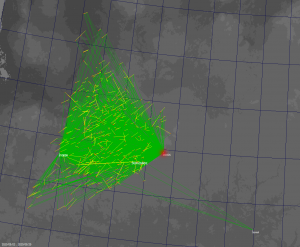

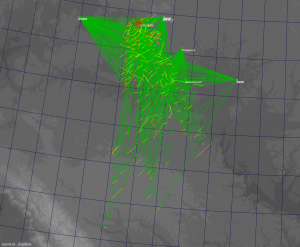

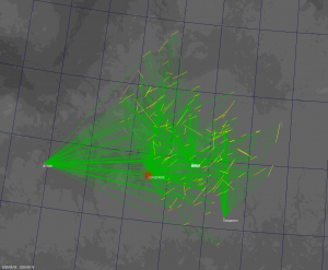

Дараганово. Как уже говорилось, проблемы с интернетом и погодой не дали вожможности раскрыться 10-й и 12-й камерам. Тем не менее, и такой результат неплох.
- Daraganovo_10: 185 базисов (ASI174MM mini)
- Daraganovo_12: 168 базисов (ip-камера)
Надо заметить, что 12-я камера смотрит на юг и поэтому хорошо сочетается с украинской сетью. С учетом украинских данных она поучаствовала в 292 базисах.
 Размер файла:  133.04 KB
 Просмотрено:  2571 раз(а)
 Размер файла:  163.39 KB

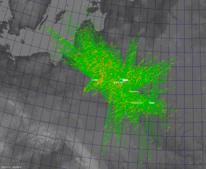

А вот совместный результат сетей BY+UA. 2673 базисных метера в августе. Красота!

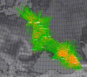

Сообщения: 2212
Благодарности: 1500
Добавлено: Пн Сен 14, 2020 03:24    Заголовок сообщения: Ответить с цитатой
Cyanometer писал(а):

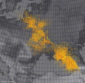

Картинку BY+UA+RU нарисуйте пожалуйста.
Выгрузил данные по текущее число.
Вот картинка RU+BY+UA... 8859 базисов за август - это просто супер невероятно!
В предыдущих постах, в первую очередь, я уделил внимание нашей BY сети, потому что за последний год была проделана действительно серьезная работа по ее развитию. Было много экпериментов по выявлению оптимальных сетапов... успехи, ошибки. Было добавлено много камер по разным направлениям. Мои посты выше - это попытка оценить эффективность проделанной работы. За SRMN нам конечно не угнаться, но здесь и климат не тот. Но я думаю, что мы вырастили таки деревцо, которое нужно поливать и дальше Smile

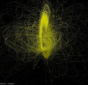

Добавлено: Ср Сен 16, 2020 23:30    Заголовок сообщения: Ответить с цитатой
С 01 01 2020 по 31 08 2020 года Международной сетью наблюдателей метеоров Украины, России, Белоруссии заснято 17 727 базисных метеоров, Господа, приближаемся к 20 000.
Удачи всем, - Ваш Ильич.
Добавлено: Ср Сен 16, 2020 23:42    Заголовок сообщения: Ответить с цитатой
Внимание 17 727 орбит найденных программой UFO 2.

Добавлено: Вс Сен 20, 2020 12:24    Заголовок сообщения: Ответить с цитатой

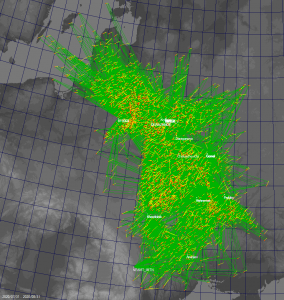

Картинка есть, нужно, только сделать правильные выводы, из этой картинки.
Совершенно точно, вижу, что нужно ставить камеру в Научном, - чисто на Север, это позволит закрыть брешь над Югом Украины, а, так же поможет закрыть пробелы с камерами Гомель СЕ и Гомель НЕ.
Хотел бы обратить внимание Украинских наблюдателей, ну разверните свои камеры на встречу Россиянам. Думаю мы сможем закрыть брешь над Югом Украины. Возможно выравняем поле над Гомельской областью и Украиной.
Ждём вступления в нашу сеть наблюдателей метеоров других наблюдателей.
Сейчас сеть наблюдателей метеоров Украины, России, Белоруссии покрывает 6 000 000 квадратных километров.
Картинка заснятых камерами метеоров с 01 01 2020 по 12 08 2020.
Из карты видно, где нужно заделывать дыры в обороне.
