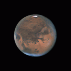

Марс 25.09.20 в телескоп 8", Брест - 52° широта, высота 40°.
03:56
Sky Watcher 200мм F/5 + лб 3х + разгонная втулка + ZWO ADC + фильтр IR Cut + ASI462mc
Одиночный стек. Ролик 3:30 мин. Сложено 12600 кадров из 21000
Capture Area Size = 640 * 480
Exposure = 10ms
Gain = 277
FPS = 99 к/с
Обработка - PIPP, Autostakkert, Photoshop.

Так как два изображения выше очень близки и показывают одну и ту же сторону Марса, я решил сделать анимацию... так сказать для верификации деталей. Также можно заметить, как уменьшился размер планеты всего за одни сутки.
