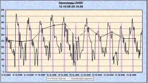

Теперь основное. Виталий, сегодня у меня в гостях присутствовали 4-ре члена "The amateur radio and astronomical group": RM4HM, RA4LNS, RN4HIA, RA4HUV. На Ваш суд выносим предложение по выработке единого стандарта в оформлении радионаблюдений метеоров. Поддерживая предложенные В.Мечинским (Lupus) правила,
ПРЕДЛАГАЕМ:
В ОБЯЗАТЕЛЬНОМ порядке, дабы не повторился неадекватный казус с наблюдениями И.Сергея Орионид-2008, указывать в графиках активности:
1. Время кульминации радианта потока для данной местности.
2. Время попадания радианта потока в ДН (диаграмму направленности) антенны.
В противном случае МЫ будет считать наблюдения, обработанные без указанных параметров, НЕАДЕКВАТНЫМИ.
По наблюдениям потока Ориониды-2008 привожу пример оформления общей диаграммы активности потока и указание попадания его в ДН по времени регистрации максимума. Из теоретических предпосылок следует, что ДН антенны Алексея (RA4LNS), по уровню половинной мощности, в горизонтальной плоскости равна 90 градусов, в вертикальной 45 градусов (моделировал в MMANA). Поскольку суточные максимумы потока производили колебания от 02:00 до 06:00 UT, я указал среднее время 04:00 UT 20.10.08г. Розовым цветом на диаграмме показано время кульминации материнского созвездия. На втором рисунке красным цветом показана область неба, попадаемая в ДН на момент регистрации максимума потока.
P.S.
Я заставил Алексея с компасом в руках, а не "на глазок", замерить азимут направления его J-ant. С "прискорбными извинениями" он сообщил, что антенна расположена: наклон 25 градусов, азимут 120 градусов (эх молодежь..... ). Таким образом и радиант и TV-передатчик г.Серова попадали в ДН его антенны.

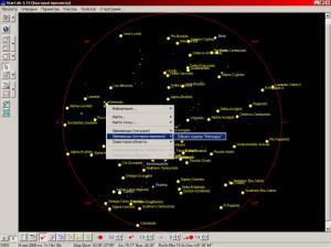

Поддерживаю. Более того -- даю рецепт, как нормально посчитать и вывести на один график высоту радианта от времени и радиоданные наблюдений -- всё за каждый час, а не просто максимумы.
Идём на сайт http://www.relex.ru/~zalex/main1251.htm и скачиваем знаменитый планетарий StarCalc. Инсталлируем его и затем идём на сайт http://www.heavensat.ru/ и скачиваем плагин метеоров к этому планетарию (к созданию плагина приложил руку и я -- формировал список потоков с характеристиками, кроме ZHR). Скачиваем плагин Meteor 1.0 и распаковываем содержимое архива в подкаталог \Plugins\Meteor\.

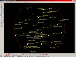

Затем запускаем планетарий. Внизу слева главного окна программы (см. первую картинку) нажимаем на кнопку "Каталоги и группы объектов". Из списка выбираем "Метеоры" и проставляем для него оба маркера-"птички" (рисунок 2). Нажимаем "Верно" -- и вуаля! У нас теперь видны радианты множества метеорных потоков, информация о которых доступна по двойному клику по каждому из кружков-радиантов.

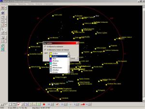

Для настройки вида и подписей радиантов нажимаем кнопку "Параметры групп объектов" (см. рис. 3) и там редактируем поля, как нам нравится (рис. 4).

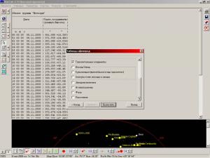

Теперь получим в виде таблицы значения высоты радианта от времени. Кликнем на нужный нам радиант левой кнопкой мыши, затем правой и выбирем пункт "Эфемириды/интервал времени"-->"Объект группы Метеоры" (рис. 5). Выставляем время начала и конца расчётов, жмём "Дальше", далее в появившемся окне ставим "птички" для опций "Дата и время" и "Горизонтальные координаты". Жмём "Вычислить". В буфере появилась нужная нам таблица (рис. 6).
Сихраняем таблицу в файл (кнопка в виде "дискеты" справа вверху окна), открываем текстовый файл в редакторе, убираем лишние заголовки. С боков столбцов идут знаки "|" -- пока не обращаем внимания.

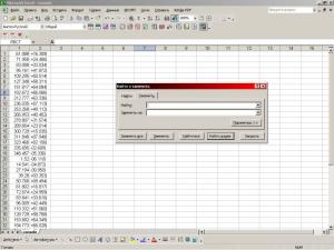

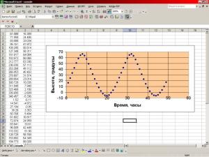

Запускаем Exel, через меню "Открыть" выбираем наш текстовый файл. Выбираем в появившемся окне опцию сортировки по ячейкам "Равной ширины" и жмём ОК. Затем после появления таблицы нажимаем сочетание клавиш <CTRL>+<F>, кликаем на закладку "Найти и заменить". В поле найти пишем символ "|" (без кавычек!), в поле заменить -- ничего не пишем (рис. 7). Нажимаем "Заменить всё". После этого символы "|" исчезнут. Удаляем ненужные столбцы и рисуем график ежечасной высоты радианта от времени (рис. 8).
