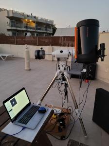

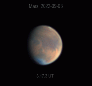

Марс с Крита за 3 сентября. Хороший сиинг (где-то 6/10), и высота планеты около 74°. Непривычно, телескоп почти в зенит смотрит. Smile
Финальный результат - усреднение трёх RGB c деротацией в WinJUPOS (самый лучший способ давить шумы). Исходные три цветные картинки прилагаю в виде анимации.
Процесс съёмки

Валентин?
Для 150 мм это вполне неплохо для начала, но
В ваших данных не ясно, что за телескоп - 150мм, но это не всё- сфера/парабола у зеркала, может корректор/мениск, фокусное расстояние - нет данных...
По камере/обработке - цветная/чб, какой канал в цвете, если цветная, фильтры, как снято, сколько кадров, фпс, софт для съемки, в чем сложены кадры, сколько в стек из скольки, постобработка итд...
Если вам интересно совет получить, то уж распишите подробно.
Что могу порекомендовать
Я прикидываю, что у вас ньютон и камера без фильтров. Берете вы видео софтом от свбони, без светофильтров и там же складываете.
На этом предположении советую.
Разгоняйте фокус - втулка, барлуха в барлуху итп..
Марс крутится медленно, снимайте видеоролики подлиннее - до 5 минут, делайте экспозицию короче, а усиление выше.
Используйте современный софт для сложения
Фильтры - если камера чб, то фильтры необходимы и чем они ближе к ИК, тем лучше будет картинка в итоге при любой атмосфере. Для Марса, так уж точно...
