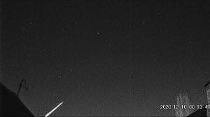

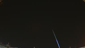

10 12 2020 в 00 13 46 камера Gomel_NE засняла яркий Геменид.
 Размер файла:  94.28 KB
 Просмотрено:  1783 раз(а)

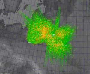

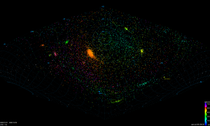

Думаю, будет уместным подвести некоторую общую статистику за 2020 год. Я решил проанализировать данные BY и UA сетей совместно, т.к. эти сети плотно взаимодействуют друг с другом. Но внимание буду уделять именно нашим BY камерам, чтобы понять их эффективность.
Итак, в 2020 году было собрано базисов:
- BY сеть: 5008
- UA сеть: 1682
- BY+UA: 7306

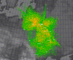

Прикрепленные картинки ниже:
1. Базисные регистрации в BY сети
2. Базисные регистрации в сетях BY+UA
3. Базисные радианты на небесной сфере BY+UA
 Размер файла:  91.26 KB
 Просмотрено:  1751 раз(а)
Базисные радианты на небесной сфере BY+UA »»»

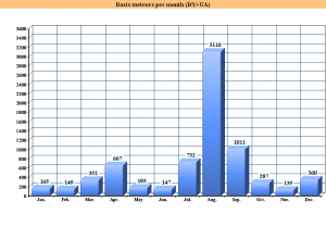

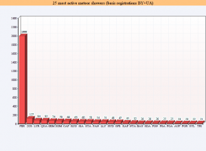

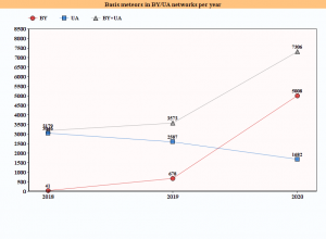

...следующие картинки показывают:
1. Тренды по сбору базисных метеоров за последние 3 года в сетях BY и UA
Из графиков видно, как хорошо мы поработали в прошедшем году. С чем я всех нас и поздравляю! Smile
2. Распределение собранных базисов по месяцам (BY+UA)
3. 25 самых активных потоков, которые принесли наибольшее количество базисов в 2020 году
 Размер файла:  26.23 KB
 Просмотрено:  1746 раз(а)
Тренды по сбору базисных метеоров за последние 3 года в сетях BY и UA »»»
 Размер файла:  27.91 KB
Распределение собранных базисов по месяцам (BY+UA) »»»
 Размер файла:  19.89 KB
25 самых активных потоков »»»

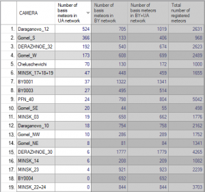

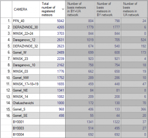

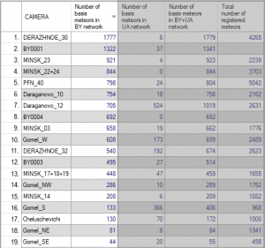

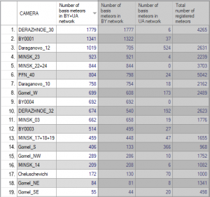

1. Рейтинг камер по общему количеству пойманных метеоров. Имеются в виду все метеоры (не только базисные), которые были зарегистрированы камерами. Гродненские камеры выпадают из этой статистики ввиду специфики работы программы RMS, когда в результирующие csv-файлы попадает в том числе и мусор. Выяснить, сколько там реальных метеоров, не представляется возможным... В лидерах польская камера PFN40, запомните это. Также обратите внимание на камеру MINSK_22+24 (22 и 24 работали с одной точки и в одном направлении, но в разное время, поэтому объединены), эта камера тоже в тройке лидеров. Далее станет понятно, почему я обращаю на них внимание.
2. Рейтинг камер по собранным базисам в сетях BY+UA. В тройке лидеров DERAZHNOE_30, BY0001 и Daraganovo_12.
3. Рейтинг камер по собранным базисам в сети BY. В тройке лидеров DERAZHNOE_30, BY0001 и MINSK_23.
4. Рейтинг камер по собранным базисам с сетью UA. Эта таблица хорошо показывает взаимодействие наших камер с украинскими. В тройке лидеров Daraganovo_12, Gomel_S и DERAZHNOE_32. Все эти камеры смотрят в южном направлении... Gomel_S в целом регистрирует не очень много метеоров. Возможно ей уделялось мало внимания, возможно ее не всегда запускали... если это так, то очень напрасно.

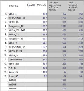

5. Рейтинг эффективности камер по сбору базисов с сетях BY+UA. Это отношение собранных базисов к общему количеству зарегистрированных метеоров для каждой отдельно взятой камеры. Из таблицы видно, какие камеры хорошо взаимодействуют с другими камерами, а какие нет. Интересно, что первое место заняла камера Gomel_S благодаря в первую очередь поддержке украинскими камерами, 41.9% зарегистрированных метеоров в итоге стали базисными. В тройку лидеров также попали DERAZHNOE_30 и MINSK_23.
Теперь вернемся к камерам PFN40 и MINSK_22+24, на которые я обращал внимание выше в п.1. При том, что эти камеры собирают метеоров существенно больше чем другие, они имеют очень слабую эффективность, соответственно 15.9% и 22.8%. Причина - отсутствие хорошей поддержки другими камерами. Я быстренько прикинул, что если бы PFN40 и MINSK_22+24 имели эффективность хотя бы 35%, общее количество собранных базисов в 2020 году было бы на треть больше (!). В общем, это то, над чем стоит подумать. Я уже обсуждал с Андреем Прокоповичем вопрос установки еще одной камеры в Гродно в западном направлении, это существенно увеличит количество базисов с PFN40, это клондайк. Что касается MINSK_24, эта камера смотрит из Минска на север и тоже нужно думать о паре для нее.
Каждый может самостоятельно проанализировать представленные данные и возможно найти для себя дополнительную пищу для размышлений.
 Размер файла:  38.49 KB
 Просмотрено:  1732 раз(а)
Рейтинг камер по общему количеству пойманных метеоров »»»
 Размер файла:  40.79 KB
Рейтинг камер по собранным базисам в сетях BY+UA »»»
 Размер файла:  40.49 KB
Рейтинг камер по собранным базисам в сети BY »»»
 Размер файла:  39 KB
Рейтинг камер по собранным базисам с сетью UA »»»
 Размер файла:  35.64 KB
Рейтинг эффективности камер по сбору базисов с сетях BY+UA »»»

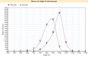

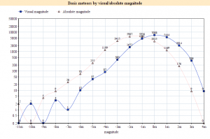

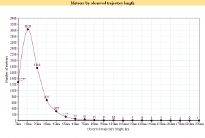

Еще немного картинок...
1. Распределение метеоров по яркостям. График построен на основе всех базисных метеоров, зафиксированных всеми нашими камерами в 2020 году. Понятно, что и камеры разные, и работают в разных условиях засветки, тем не менее, эта картинка будет полезна для лучшего понимания видеонаблюдений метеоров как метода исследования.
2. Распределение метеоров по наблюдаемой угловой длине траектории. Интересный вывод, который можно сделать на основе этого графика - чем длиннее метеорный трек на небесной сфере, тем реже он попадается. Зависимость логарифмическая.
3. Распределение метеоров по длине пути в атмосфере. Этот график в целом коррелирует с предыдущим. Метеор, проходящий более длинный путь в атмосфере, встречается реже.
4. Распределение метеоров по высоте загорания и затухания. Чаще всего метеоры, фиксируемые нашими камерами, загораются на высоте 105км и затухают на высоте 92км.

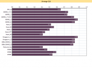

5. Средний QA для камеры. Это самая загадочная картинка. Чтобы попытаться ее понять, нужно разобраться с самим параметром QA, который генерирует UFOOrbit. Значения от 0 до 1, причем они индивидуальные для каждой из камер в базисной паре. QA - это оценка качества полученного базиса, которая генерится по эмпирической довольно сложной формуле. Учитываются как индивидуальные оценки качества для одиночных метеоров, так и оценки для базисной пары. Объяснить довольно сложно, но суть такая, что чем выше QA, тем лучше качество базиса. Диаграмма показывает средний QA для всех базисных метеоров, расчитанный для каждой камеры отдельно. Собственно, а зачем я решил построить такую диаграмму? Просто я уже давно заметил, что ни гомельские камеры, ни гродненские никогда не дают метеоров качества Q3. Эта диаграмма как раз и дает ответ - почему... потому что UFOOrbit оценивает QA для этих камер не высоко. А вот почему так, у меня нет точного ответа. Возможно потому что устаревший формат R90, в котором приходят данные с этих камер содержит недостаточное количество исходных данных... Но это лишь предположение. Нужно думать. Таких проблем нет с камерами, которые работают под управлением UFOCapture.
P.S. Важный момент к сведению, который я обнаружил. Все метеоры, имеющие по измерениям длину <1 градуса, автоматически выбрасываются в Q0, т.е. фактически в мусор. Поэтому короткие метеоры нужно тщательно измерять, чтобы не потерять часть их траектории и не выпасть в Q0.
 Размер файла:  39.7 KB
 Просмотрено:  1678 раз(а)
Распределение метеоров по яркостям »»»
 Размер файла:  28.41 KB
Распределение метеоров по длине пути в атмосфере »»»
 Размер файла:  37.31 KB
Распределение метеоров по высоте загорания и затухания »»»
 Размер файла:  28.67 KB
Средний QA для камеры »»»

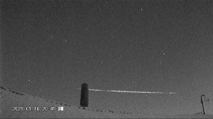

Добавлено: Ср Фев 03, 2021 00:02    Заголовок сообщения: Ответить с цитатой
16 01 2021 в 20 41 38 камера Gomel_NW засняла Грейзер, длительность явления 4,72 секунды, прошёл в направлении Минских камер, но похоже мы его упустили.

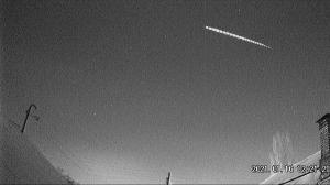

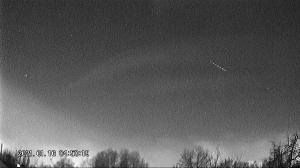

Камера Gomel_NE засняла 16 01 2021 в 02 21 20 хороший болид.
UT_DATE=15.01.2021
UT_TIME=23:21:20
RA_BEG=212.282
DEC_BEG=39.755
RA_END=218.165
DEC_END=53.412
MAGN=-2.61
VELO=15.468
LENG=14.231
TIM_FL=0.920
SHOWER=SPO
 Размер файла:  141.9 KB
 Просмотрено:  1532 раз(а)

Добавлено: Ср Фев 03, 2021 11:55    Заголовок сообщения: Ответить с цитатой
Первый базисный метеор засняли камеры Гомель С и Дараганово12.
Явление произошло 16 01 2021 в 04 50 11.
 Размер файла:  138.93 KB
 Просмотрено:  1517 раз(а)

Добавлено: Вс Фев 07, 2021 13:59    Заголовок сообщения: Ответить с цитатой
Сегодня, в ночь на 7 февраля, в 01.09.58LT камера MINSK_18 поймала яркий метеор -3.3m. Потенциально он должен также попасть в гомельские камеры и в Daraganovo_12. Причем там яркость может быть существенно выше и достичь болидных значений.
P.S. Снято камерой Svbony_305, которая достаточно "подслеповата". Звезды видны слабо, а вот метеор яркий и имеет голубой цвет.
 Размер файла:  1.21 MB
 Просмотрено:  1453 раз(а)
